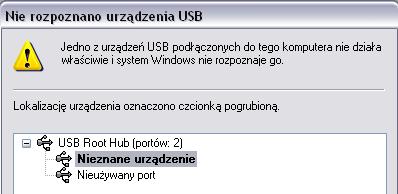

  • #18 2565772
    jaro18
    Posty: 256
    Ocena: 10
    Co to jest urządzenie kompozytowe usb bo takiego sterownika brakuje mi, skąd go wziąść :?:

  • #19 2569461
    jaro18
    Posty: 256
    Ocena: 10
    Wiem na czym polega mój problem muszę zainstalować do kabelka sterownik USB to serial port tylko że on się instaluje tam gdzie port jako com4 a w windowsie nadal wyskakuje nieznane urządzenie pod USB jak zainstalować ten kabelek, może pod win98 będzie działał :?:

  • #20 2621260
    jaro18
    Posty: 256
    Ocena: 10
    Pomogło zainstalowanie SP2 XP (w łączeniu z fonem)
