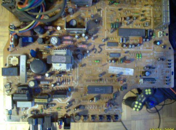

    Po włączeniu w/w telewizorka pali/strzela bezpiecznik. był 4A wstawiłem 5A i też się spalił.
    Dużo się pisze na temat pozystora aby go wymienic bo on zazwyczaj szwankuje. Czy między nogami tego pozystora powinno byc jakieś przejście lub jakaś opornośc, u mnie między dwoma nogami buzerek brzęczy. Nr pozystora 96702 ,bco 165c a opisany jest jako R801.
    Proszę o rady i jakieś sugestie czy będę musiał udac się do serwisu rtv.
    Zrobiłem nawet zdjęcie płyty a schemat właśnie ściągnęłem z elektrody.

    Wylutuj pozystor i potrząsaj nim. Jeżeli w środku coś grzechocze - wymień. Jeżeli nie , sprawdź czy nie ma zwarcia któryś z elementów po gorącej stronie przetwornicy : diody w mostku prostowniczym , tranzystor wykonawczy , czy też regulator napięcia . Bezpiecznik wymień tylko na 4A.

    Często leciały w daeewo diody w mostku,sprawdź je,sprawdź też koniecznie jeśli są(powinny jeśli pamiętam),takie kondensatorki połączone równolegle z dwoma diodami w mostku,bywało że któryś zwarł i dawał objaw jak przebita dioda.Być może masz tam nie 4 diody tylko mostek(moduł).Sprawdź opór który zasila scalak STR w przetworce,być może scalak jest zwarty ale wtedy raczej powinien polecieć ten oporek co go zasila(bezpiecznikowy).

    Dziś wymieniłem pozystor - pali bezpiecznik.
    Sprawdziłem diody - są OK.
    Innych rzeczy nie sprawdzam już bo brak czasu.
