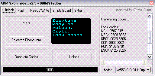

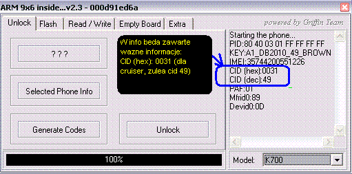

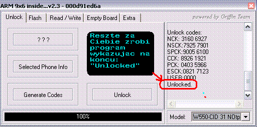

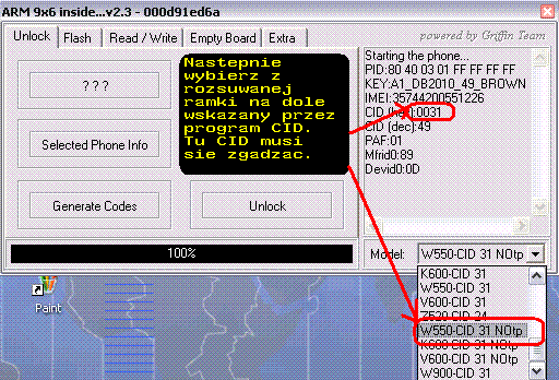

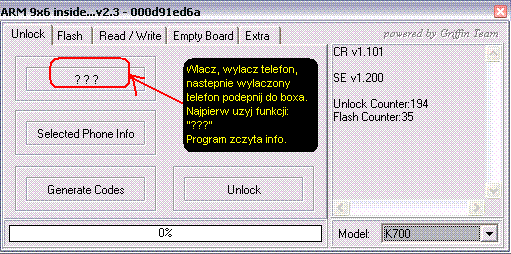

    Kazde porzadne urzadzenie zczytuje obydwa kody, do unloka i do reloka, ponizej przyklad z cid brown 49 na w550i bez testpointa. Calosc operacji od momentu podlaczenia telefonu trwa ok 5 sec. Simlock zakladasz , jak powyzej juz opisane, na karcie sim w telefonie, telefon musi byz wlaczony z karta sim operatora na ktorego zakladasz blokadke. Musisz wstukac z palucha: <**<
    I wprowadzasz nck dla relock.
    Telefon wykaze na wyswietlaczu:
    "Zablokowany w sieci"
    Przyklad z MT-Boxem, ale moze byc z cruiserem, semctoolem zulea, all co chcesz.Przyklad z produktem gryffin team, na innych urzadzeniach interfejs programu troche wymaga innych procedur. W celu zczytania kodow mozna uzyc "Generate Codes" ale w takich przypadkach lepiej na mt-boxie uzywac funkcji unlok , poniewaz tez zawiera w sobie recalc crc, funkcje naprawcze. Tak ze jest jeszcze kwestjia ewentualnej naprawy programowej telefonu. Kody sa zczytywany i przy generate codes i unlok/repair.
