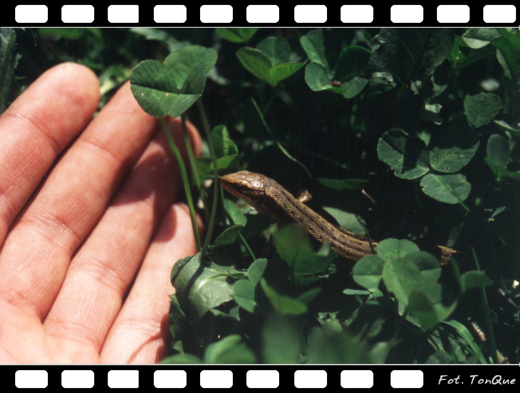

    Ja dzisiaj specjalnie zainstalowałem skaner, żeby sprawdzić jak skanuje slajdy.
    Model starszy - Plustek OpticPro PT12 i efekty przeszły moje oczekiwania.
    Są po prostu conajmniej dobre. Zarówno skany slajdów sprzed 20 lat jak i tych sprzed kilku dni - od razu widać różnicę.
    Dlatego dziwię się koledze Alarmus, który mówi o mizernym efekcie. Skaner za 400 zł który przyzwoicie skanuje slajdy - mówię to z pełną odpowiedzialnością.
    To dla wszystkich niedowiarków (Alarmus - ty też zobacz :)) jakie doskonałe efekty można osiągnąć przy tanim skanerze - to jest zdjęcie ze slajdu kumpla, które dzisiaj skanowałem.
    Ja jestem naprawdę pod wrażeniem - aż boję się pomyśleć co z tym slajdem zrobiłby skaner do slajdów za 3000 zł.
    Zamieszcze zeskanowany slajd na potwierdzenie moich słów :
    Czekam na opinie ;)

    Jakim skanerem to bylo skanowane napewno nie przystawka do slajdow ?
  • #17 241243
    draakul
    Posty: 492
    Ocena: 6
    :arrow: Hutnik
    Skaner to jak już wcześniej wspomniałem to Plustek OpticPro PT12
    Sterowniki dołączone na CD do skanera.
    To z opisu producenta : " Przystawka do slajdów i negatywów:
    Wbudowany moduł do skanowania
    materiałów transparentnych - negatyw: film 35mm (36 x 24 mm)
    slajd: 36 x 24 mm
    To co zeskanowałem to był slajd.
    Niestety o negatywach tego samego powiedzieć nie można - muszę jeszcze go potestować - bo mam XP a brak do niego sterowników - a za część efektu odpowiedzialny jest sterownik.
    Poszukam kompa z WIN98 i potestuję.
    Być może wprowadziłem tym slajdem trochę zamieszania bo chodziło o negatywy ;)
    Jutro spróbuję z negatywem.
