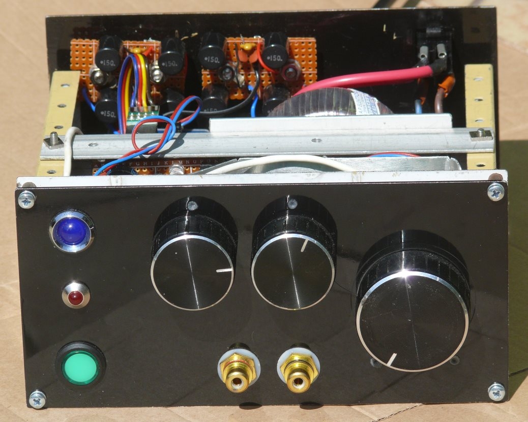

    Widok z góry:
    Prosty i tani wzmacniaczyk klasy D (YL2020)
    Na obrazku wnętrzności: na przodzie przedwzmacniacz, osłaniająca go blacha aluminiowa to ekran i jednocześnie radiator 7812; na środkowej listwie zasilanie i logika, wejścia i wyjścia podłączone są wtykami; na tylnej ścianie wzmacniacz mocy i filtr wyjściowy.
    Od przodu:
    Od tyłu:
    Kawałek czerwonej taśmy oznacza lewy kanał.
    Obrazka z zamkniętą obudową nie daję, bo blachy okazały się być nieco krzywe :oops: , ale, po pomalowaniu, nie wyglądają źle.
    Wzmacniacz ma akurat szerokość PC, na którym stoi.

    Jak na obudowę z recyklingu to wyszło całkiem estetycznie. Skoro to wzmacniacz do kompa, to osobiście pokusił bym się o upchanie go w obudowę CD-romu, ale o gustach się nie dyskutuje.
