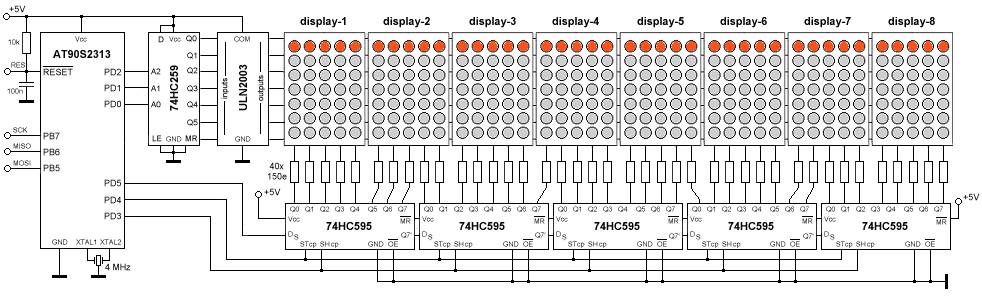

    Na poczatku chce powiedziec ze uzyłem opcji szukaj i pytałęm pana google jednak nic konkretnego nie znalazł
    Do zbudowania tej matrycy uzyłem Atmega8 i 74hc595 (gdzies na forum pałeta sie ten schemat tyle ze zamiast ATmega8 był At90s2313
    Wiem co ma sie pojawiac na wyprowadzeniach jednak nie wiem jak to zrealizowac programowo (zabawe z bascomem zaczołem dopiero nie dawno)
    Mogl by ktos podesłac prosty program np ktory by zaswiecał po koleji linijki matrycy Chciał bym go przeanalizowac

    Bez schematu to za wiele nie da się podpowiedzieć.

    Orginalny shemat :
    • Jak napisać program w Bascom dla matrycy LED z Atmega8 i 74HC595? test_scroller.gif (42.43 KB) Musisz być zalogowany, aby pobrać ten załącznik.

    Ten obrazek jest nieczytelny. Absolutnie nie widać połączeń.

    Ustaw port D jako wyjscie.
    1. Wpisz do PD2 PD1 PD0 wartosc 111 (1 do kazdego pinu)
    2. Do PD3 PD4 wpisz 0
    3. Do PD5 wpisz 0 lub 1 w zaleznosci czy punkt ma byc zapalony czy nie
    4. Do PD3, PD4 wpisz 1 (w tym momencie rejestr 595 przesuwa sie o 1 pozycje
    5.Kroki od 2 do 4 powtorz 40 razy (np w petl FOR)
    6 Na koniec wpisz do PD2 PD1 PD0 cos roznego od 111 np 011 to 4 linia matrycy. (111 to 8 nieistniejaca linia stad krok 1)
