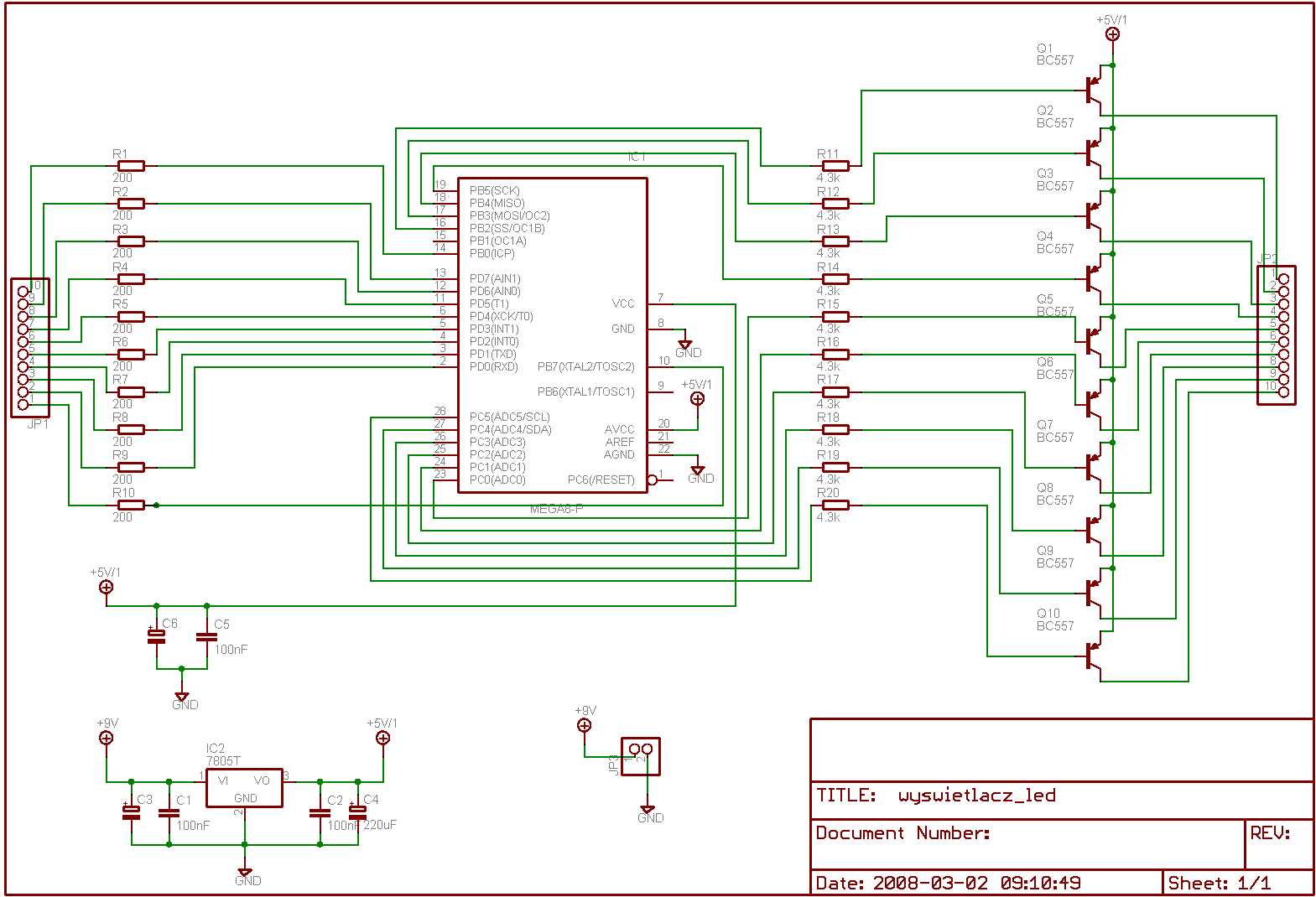

    Witam!
    Niedawno wykonałem matrycę LED 10x10 (diody połączone multiplexowo) oraz sterownik do niej.
    Sercem ów sterownika jest atmega8. No i nadszedł czas programowania... niestety dopiero raczkuje w pisaniu programów pod mikrokontrolery. Jeżeli chodzi o zwyczajne programy na PC to nie ma problemu, posiadam dość sporą wiedzę na temat C++, php czy innych dość podobnych języków.
    Z mikrokontrolerów jedyne co programowałem to zaalanie diody stanem H na wyjściu mikrokontrolera. I tu pojawia się moje pytanie... aby zapalić diodę muszę zewrzeć odpowiednie piny do masy... jak to zrobić programowo? Wiem że muszę ustawić pin jako wejście a następnie nadać mu stan wysoki (czy jeżeli dobrze rozumuje to podciągnie to rezystorem wejście do masy). No i nie działa... jeżeli ktoś mógłby mi napisać króciutką funkcję zapalającą jedną diodę na dowolnych pinach byłbym niezmiernie wdzięczny:) Język dowolny... tzn C lub Bascom, obu ucze się równolegle.
    Poniżej zamieszczam schemat:
    Jak zaprogramować matrycę LED 10x10 z atmega8 w C lub Bascom?
    #2 4851647
    don diego
    Poziom 32  
    Posty: 1557
    Pomógł: 165
    Ocena: 63
    Chodzi Ci o zapalanie diody stanem niskim? Musisz ustawić kierunek pinu na wyjście i wpisać do niego 0. Tylko tyle:)
    P.S. Sprecyzuj, czy chodzi Ci o zapalanie diody, czy obsługę jakiegoś przycisku, po naciśnięciu którego dioda ma się zapalić.

    Chodzi mi tylko i wyłącznie o zapalenie diody, której anoda jest podłączona do jednego z goldpinów koło tranzystorów, a katoda do jednego z goldpinów koło rezystorów.
    Może pzedstawie problem inaczej... potrzebuje zewrzeć pin PC6 i PC1 do masy programowo... czy mógłbym prosić o przykładowy kod, który by mi to zrobił? Znam tylko teorie tego rozwiązania, czyli że musze te dwa piny ustawić na wejście i nadać im stan wysoki (czyli zwarcie rezystorem do masy). No ale w praktyce (przynajmniej mojej :P) to nie chce działać... Chodzi mi o te przykładowe dwie linijki kodu (w C lub Bascomie), które zewrą mi te dwa pinydo masy:)

    Jeżeli ustawisz pin jako wyjście i podasz na niego programowo stan niski, to otrzymasz masę na wyjściu.

    Jeśli nie programujesz programatorem równoległym, to RESETEM się raczej nie pobawisz.
    #7 4853093
    johny_w
    Poziom 24  
    Posty: 673
    Pomógł: 80
    Ocena: 63
    A więc tak. Ustawienie linii na wejście i podanie stanu wysokiego powoduje podciągnięcie tejże linii do VCC poprzez rezystor (a nie do masy). Posłuchaj kolegi Don Diego.
    A z jakiego programatora korzystasz? PC6 standardowo jest resetem uC. Dopiero po przestawieniu fusebitu można z niego korzystać jak z linii IO. Jednak wtedy tracisz możliwość programowania ISP - zostaje tylko równoległe. Myślę, że tutaj jest problem, bo reszta jest ok.
    A próbowałeś tego z innymi liniami, czy uparłeś się na to PC6?
    Poza tym PORTC (PC0-PC5) jest portem przetwornika i używa dodatkowego zasilania. Mianowicie nie jest zasilany z VCC tylko z AVCC. Nawet jeśli nie korzystasz z ADC. Bez podłączenia +5V do AVCC ten port jest martwy.
    pozdr, JnS

    To znaczy mam już wytrawioną płytke i zlutowane wszystko. Podłącze AVCC do +5V i jeszcze AGND do masy kabelkiem, no i zmienię ten PC6 na inny, żeby nie korzystać z resetu. Nie będzie mi potrzebne programowanie ISP, używam programatora, przedstawionego w kursie PATRON'a.
    Dzisiaj wprowadze poprawki i zobacze czy będzie działało, wielkie dzięki za pomoc i zainteresowanie :)

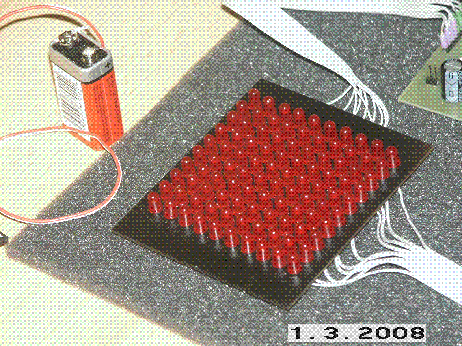

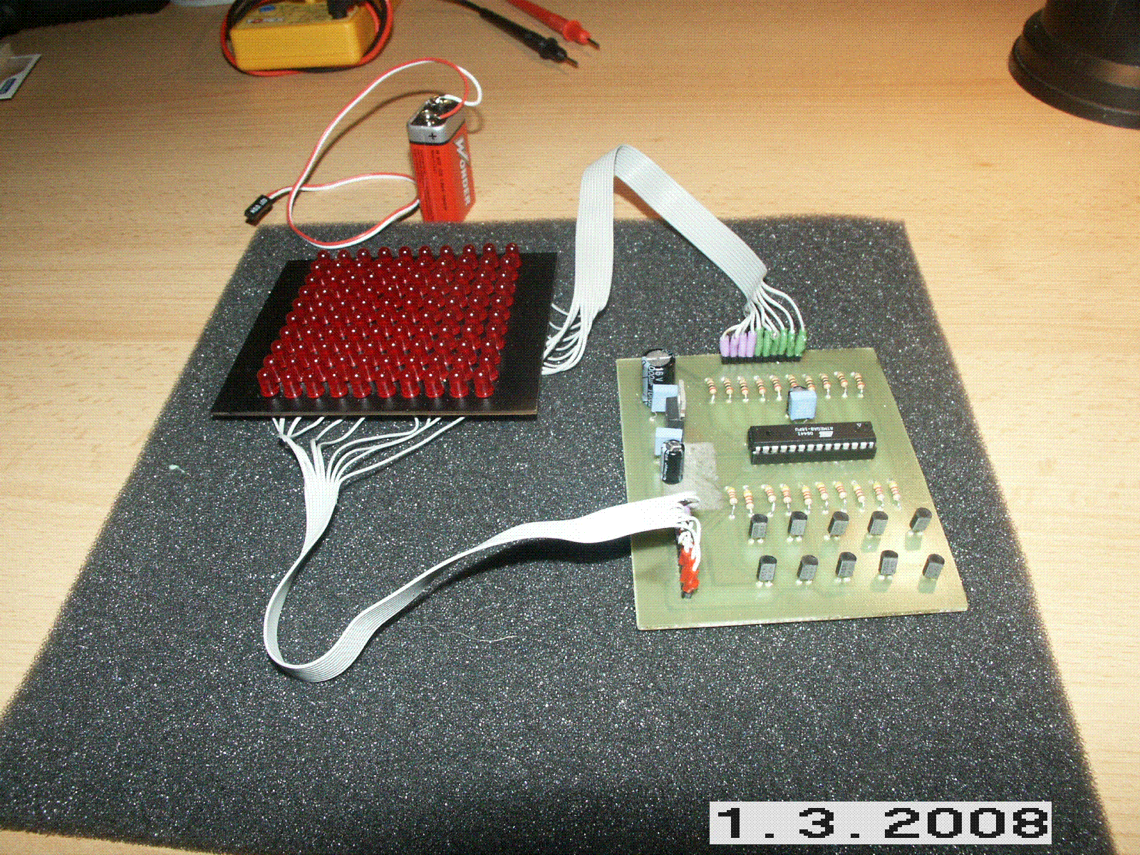

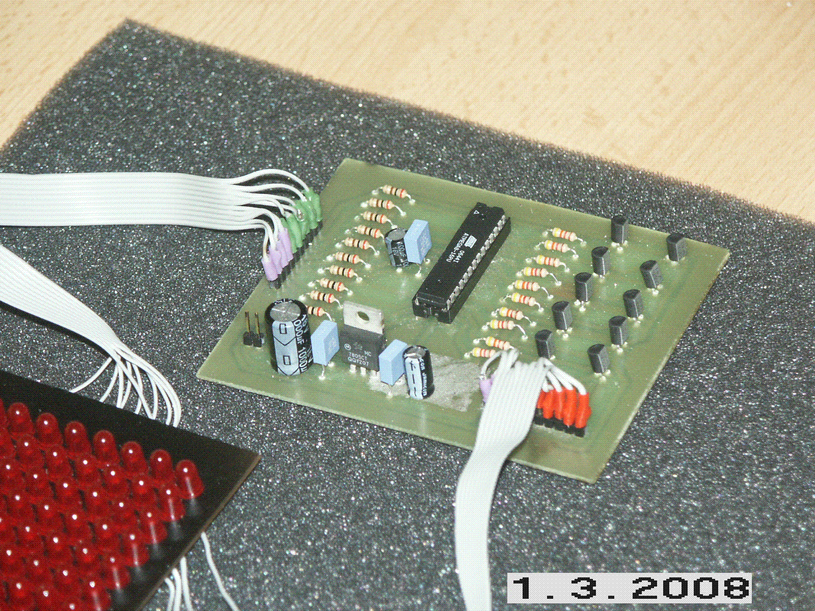

    To znaczy prawie wszystko... pojawia się kolejny drobny problem...
    Kiedy odpalam wszystkie diody (to znaczy w nieskończonej pętli zapalam pierwszą, następnie ją gasze i zapalam następną) to świecą one bardzo, bardzo słabym światłem. A przecież nie zapalam wszystkich naraz, tylko bardzo szybko każdą po kolei.
    No ijeszcze kwestia tego... że niektóre w ogóle nie zapalają się. Połączenia sprawdzałem dokładnie omomierzem i wszystko wydaje się ok, każe połączenie jest, ale niektóre diody się nie świecą, a jak poruszam troche kabelkiem to się świecą.
    Moje pytania mogą wydawać się dość banalne... ale jestem dopiero początkującym elektronikiem (który poniekąd rzucił się na głęboką wodę ;)) i jest to mój pierwszy już prawie ukończony projekt ;) pozostała tylko kwestia słabych połączeń i jasności diód.
    A jeżeli chodzi o tą jasność... czy jest to możliwe, że mikrokontroler po prostu nie nadążą ze zmianą stanu tych nóżek, i mikrokontroler pracuje tak, jakby cały czas podawał stan niski na każdą z nóżek?
    Zamieszcze pare zdjęć tego wyświetlacza w fazie testów :):

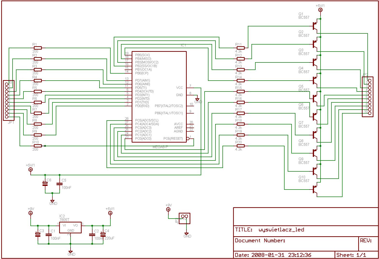

    No i może dorzuce jeszcze poprawiony schemat:
    Właśnie udało mi się rozwiązać kwestie nieświecenia niektórych diód... jestem początkujący i nie mam zbytniej wprawy w lutowaniu jeszcze ;) Ale o zimnych lutach słyszałem ;)
    Pozostaje tylko słabe świecenie... za wszelką pomoc bede bardzo wdzięczny:)

    ja to rozumiem tak: zbyt szybko zapalasz i gasisz diode.
    Sprawdz czy efekt bedzie taki sam jak w programie zmienisz tempo zapalania sie kolejnych diodek - zwolnisz :)

    tu nie chodzi o czas dla atmegi a o czas dla diody Led by zaświeciła mocno.
    Wątpie byś zobaczył impuls np 10ns :)

    No dobrze, zabrałem się już za zaprogramowanie wyświetlacza pożądne, naisałem funkcje do jego obsługi, wszystko działa tak jak powinno.
    No ale... właśnie... jest jedno ale :P Otóż... przy ustawionym czasie świecenia diody 5 mikrosekund nie widać już prawie efektu migania, ale diody wtedy słabo świecą:(
    Ma ktoś może jakiś pomysł jak to rozwiązać?

    nie nalezy multiplexowac tak wielkiej matrycy w calosci, tylko po wierszach. nalezaloby tez uzyc rejestrow SIPO albo driverow do LEDow

    A nie siada Ci zasilanie ? Bo na zdjęciach widzę bateryjkę 9V do zasilania. 10 LED razy 20ma to chyba troczę za dużo do takiej bateryjki, nie sądzisz ?

    rozmiar kwadracika nie ma znaczenia. nie wiem jak ty to multiplexujesz, ale jesli robisz to po kazdej diodzie osobno, to zadna nie moze sie palic dluzej niz 1/100 czasu, czyli ze swieci 100x gorzej. jesli po wierszach, to zadna dioda nie bedzie sie palic dluzej niz 1/10 czasu, co daje 10x gorsza jasnosc.
    z tego powodu uzywa sie driverow.

    W wierszach połączone są anody, a w kolumnach katody, w sumie do sterowania 100 diód mam zużytych 20 wejść do mikrokontrolera. Kolega Danthe też nie stosował żadnych Driverów, mikrokontroler i tranzystory i multiplexowe łączenie diód.
    Zasilanie mi nie siada:P

    czyli masz 10x mniejsza jasnosc. przewaznie w takich sytuacjach stosuje sie o wiele mniejsze rezystory, aby nadrobic ta strate jasnosci - dioda wytrzyma impuls o wiele wiekszego pradu przy multiplexowaniu, nawet 100mA [; tyle ze z takim pradem to juz trzeba szybko multiplexowac [;
    edit: co do tej baterii 9V to ja nie wiem co by tam trzeba podlaczyc, zeby siadlo zasilanie - przeciez ona ma bardzo duza wydajnosc pradowa <: polecam znany i lubiany test natezenia pradu - dotknac elektrod jezykiem [;
