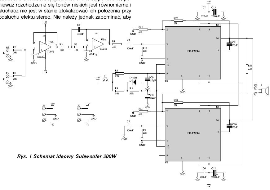

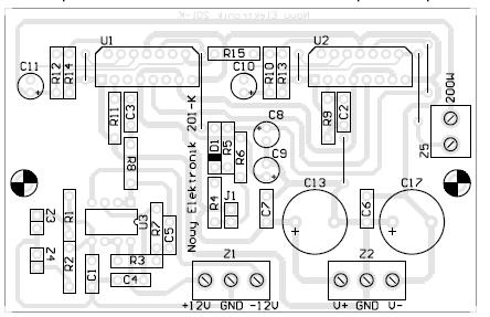

    Witam chce zrobic ładnego suba nie wiem jaki mi mozecie polecić głośnik z stx'ów . Wzmmacniacz planuje 201-K (zestaw) pisze ze ma ok.200W. i nie wiem jaki mam wybrać głośnik czy jakiś GDN-27-300-8 czy moze o jakieś mniejszej mocy może 150(watt) tylko czy wytrzyma:?: Jeżeli już polecicie mi głośnik to bardzo prosiłbym o jakieś wymiary obudowy bo jakoś z tych programów do obliczania objetości mi to nie wychodzi nie wumiem. Oczywiście obudowa BR i te wyszstkie wymiary br. Nie wiem co z trafe planuje kupic troidalne 300watt ale daje ono 24V po wyprostowaniu (*(pierwiastek z2 )) wyjdzie 36V to o wiele za dużo bo w zestawie 201-k pisze ze napiecie 36V jest dla głosników 16Ω, a stx ich nie ma czyli musze dązyć do 8Ω .A napiecie 24V jest do 8Ω to jk zmiejszyc to napiecie(rozmyslałem nad odwinięciem zwojów,ale nie wiem czy to dobry pomysł) Dajcie jakiś plan działania.
    Jeszcze jedna sprawa w załaczniku jest schemat płytki i rozmieszczenia elementów i tak to jest wzmacniacz i jeszcze jest tam wkomponowany filtr czy mógłby ktoś mi pomóc ten filtr odciąć z tej płytki zeby został sam schcemat wzmacniacza:?:

    Po 1. Skąd my mamy wiedzieć co to za elementy są na tej PCB :?: np. U3
    Po 2. Nie potrafisz znaleźć filtra na tym schemecie, a żucasz sie od razu na głboką wode tj. 200W :!:
    Co do głośników to może 2x 8omowe w szereg co da 16 om i będziesz miał dobre napięcie zasilania układu i dobre obciążenie. Lub jeżeli nie to będziesz musiał odwijać zwoje z trafa. Pozdro

    Witam to przecież jest typowy mostek na tda-7294 więc moc nie przekroczy 140 max 150w oczywiście tylko przy obciążeniu 8R trafo do tego wystarczy max 200w napięcia to 2x24v max 2x26v.Pozdrawiam

    no prosze schemat a teraz pomóznie mi sie pozbyc tego filtr (poprostu odkroi go od schematu płytki drukowanej)

    Witam pozbywasz sie wszystkiego aż do rezystora R8

    czy moge zamiast r8 wstawic potencjometr , którym bede mógł regulowa siłę głosu(volume). Wracając do filtra jakie elementy odpowiadają za częstotliwoś i jak moze jest to podbicie basów:?:

    Mam nadzieje ze nie popełniłem błedu przy sqadaniu wzacniacza. Jak sądzicie czy dobrze zamocowłałem TDA do radiatora :?: Sprawdzałem za pomocą miernika czy obwód sie zamyka miedzy (metalową częścią) TDA,a radiatorem i jest ok. Nie wiem tylko czy może by ta mika (jest ze starego żelazka (ponieważ była gruba to ja troche rozwarstwiłem))Jeszcze nie dawałem pasty. Ale jutro postaram sie ją wkomponowac w krajobraz wzmacniacza.

    I jeszcze jedna sprawa czy możecie zwrócic uwagę na małe kondensatory te *nF czy on wytrzymają napiecie ok.32V:?:
