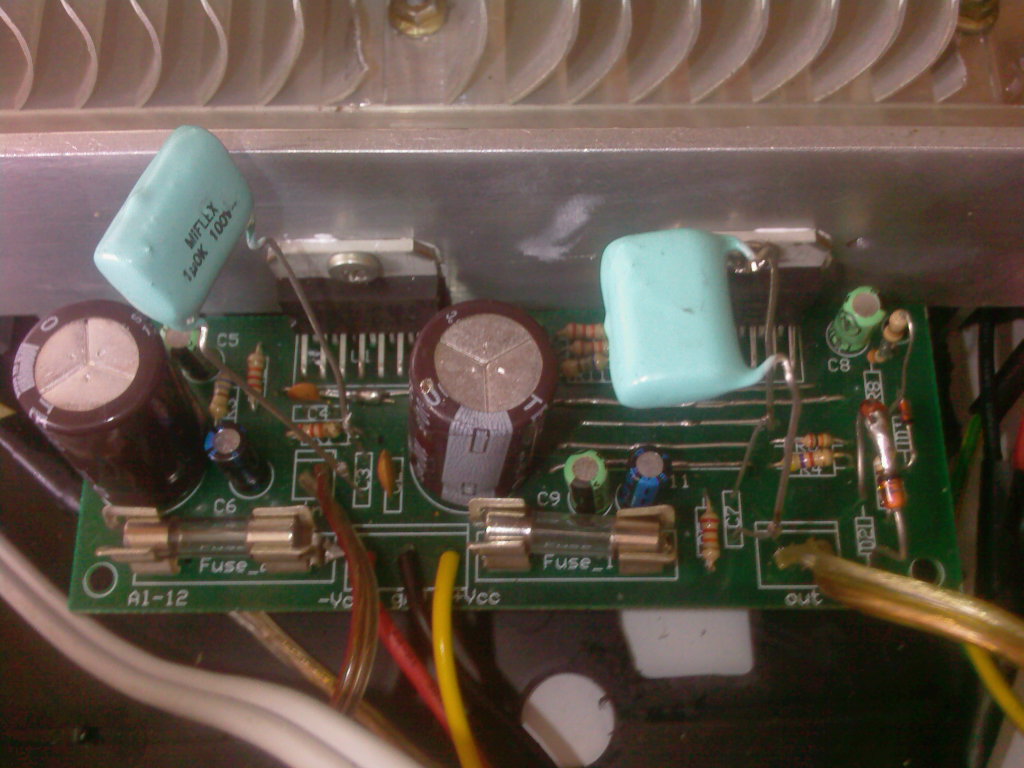

  • Witam, pragnę przedstawić swoją pierwszą konstrukcję jaką jest wzmacniacz TDA7294 wraz z głośnikiem GDN-22-300-8-SW.
    Zaczęło się od tego, że chciałem mieć coś lepszego w domu niż zwykłe głośniki hi-fi. Poczytałem na ten temat trochę i urodził się pomysł.
    Realizowałem go ponad 4 miesiące aż nadszedł kres aby się pochwalić. Co prawda nie jest dokończony i 1/3 konstrukcji zrobiona jest w pająku, ale na to przyjdzie czas.

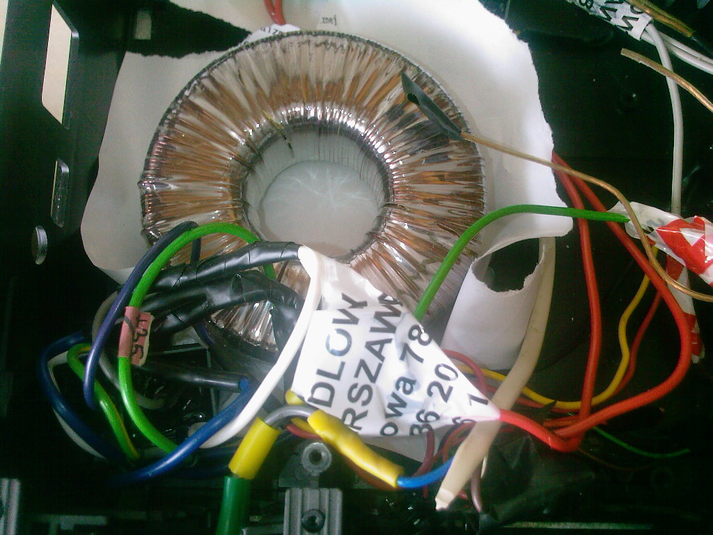

    Sercem całego układu jest toroid 2x28V 250W odfiltrowany 2x4700µF + 6x2200µF.
    STX GDN-22-300-8-SW + TDA7294 w mostku
    Końcówką mocy jest mostek TDA7294

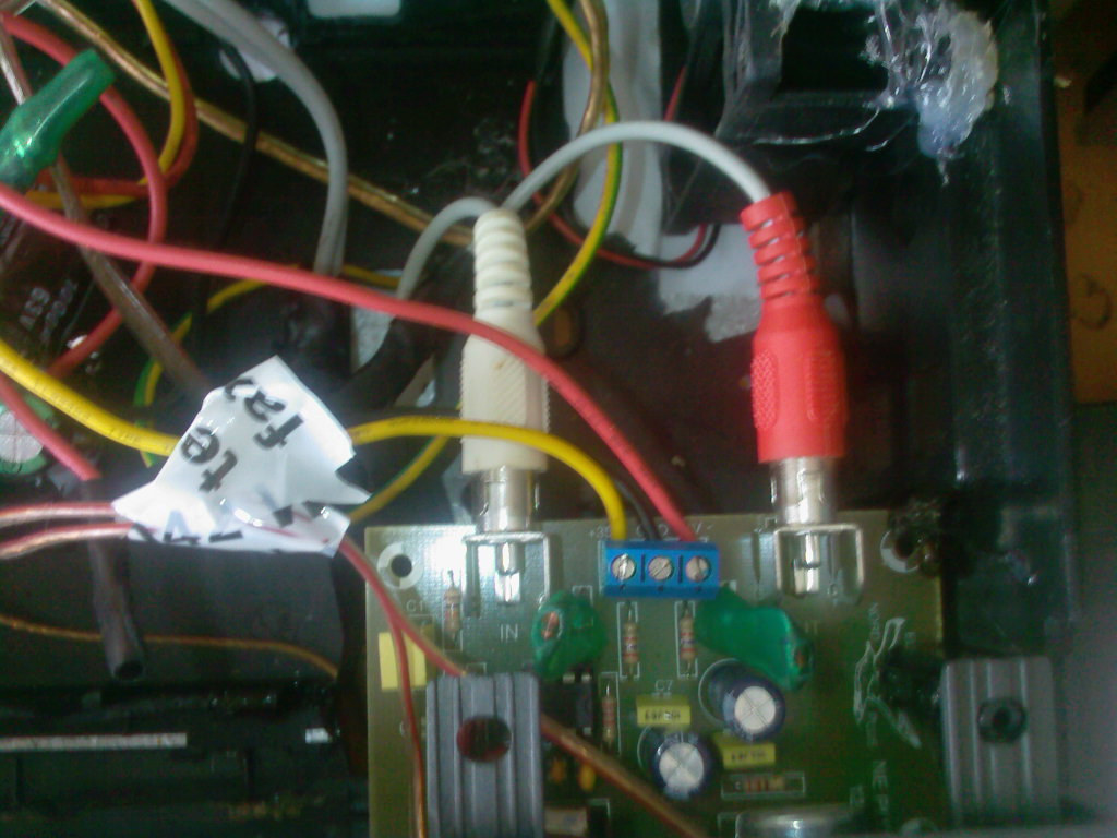

    Zastosowałem też filtr aktywny NE-125

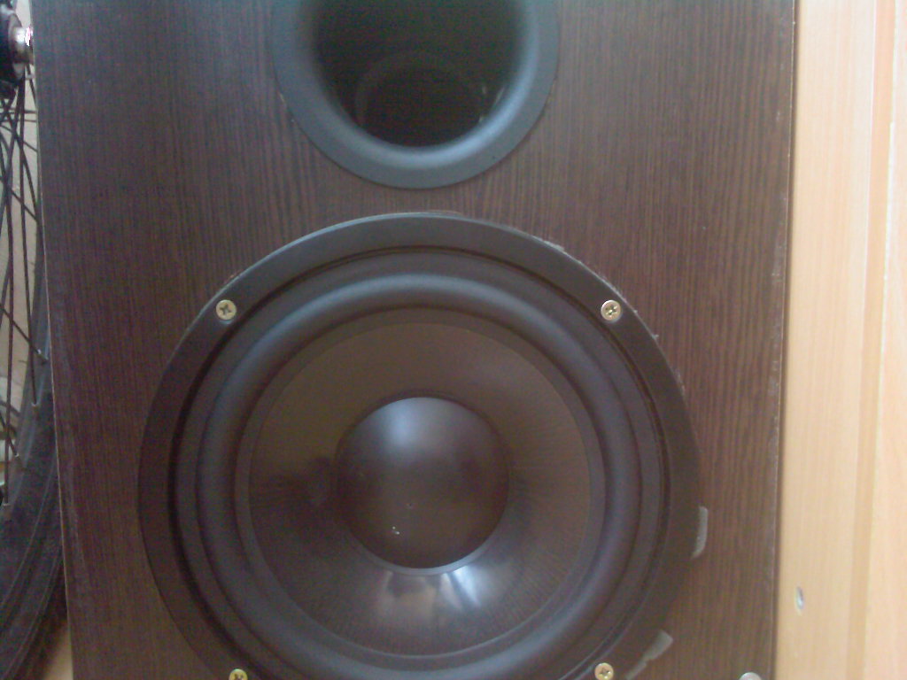

    Głośnik firmy STX GDN-22-300-8-SW - obudowa 35l średnica Br 7.5cm o długości 20cm strojona na około 35Hz

    Wzmacniacz TDA7294 ma coraz więcej zwolenników. Bardzo dobrze :) Bo to świetna końcówka.
    Uruchamiałeś już subwoofer? Jak wrażenia? Jak ci się podoba ten GDN-22-300-8 ? :)
    Według mnie strojenie trochę za niskie, lepsze byłoby 40Hz ;) Poza tym zauważyłem że w przypadku tego głośnika bardzo duże znaczenie ma umiejscowienie suba w pomieszczeniu, więc jeśli będzie grał słabo to jeszcze nie znaczy że spaprałeś obudowę - spróbuj postawić go w innym rogu pokoju ;)

    Wrażenia naprawdę są lepsze niż super! Zauważyłem, że miejsce ma dużo do znaczenia, dlatego umiejscowiony jest w rogu końca pokoju, tak abym przy biurku miał najlepszy odsłuch. Budując to nie sądziłem, że da aż takiego kopa. Jednak pierwsze uruchomienie jego nie powiodło się sukcesem co poskutkowało uszkodzeniem końcówek :D Zapomniałem jeszcze napisać o kosztach.
