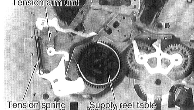

    Mam ten sam problem z mechanizmem tylko, że po oględzinach zobaczyłem spręzynkę dł.ok.3cm - patrząc z góry z lewej strony sprzęgła. Nie wiem gdzie ma być załozona, owszem znalazłem jeden punkt w tamtym miejscu ale nie wiem gdzie ma być drugi.
    Proszę o poradę.

    Czy chodzi o tę sprężynę?
    VCR Panasonic NV-SJ422 - kaseta nie opasuje głowicy, natychmiast wyrzucana

    Tak to ta sprężyna ale to jednak nie koniec uszkodzeń.Otóż po uruchomieniu widać,że rolki które mają zabierać taśmę na głowicę są u samej góry przy głowicy i dlatego też kaseta włozona do kieszeni wraca z powrotem.Co może być powodem,że rolki nie wracają?Pozdrawiam.
