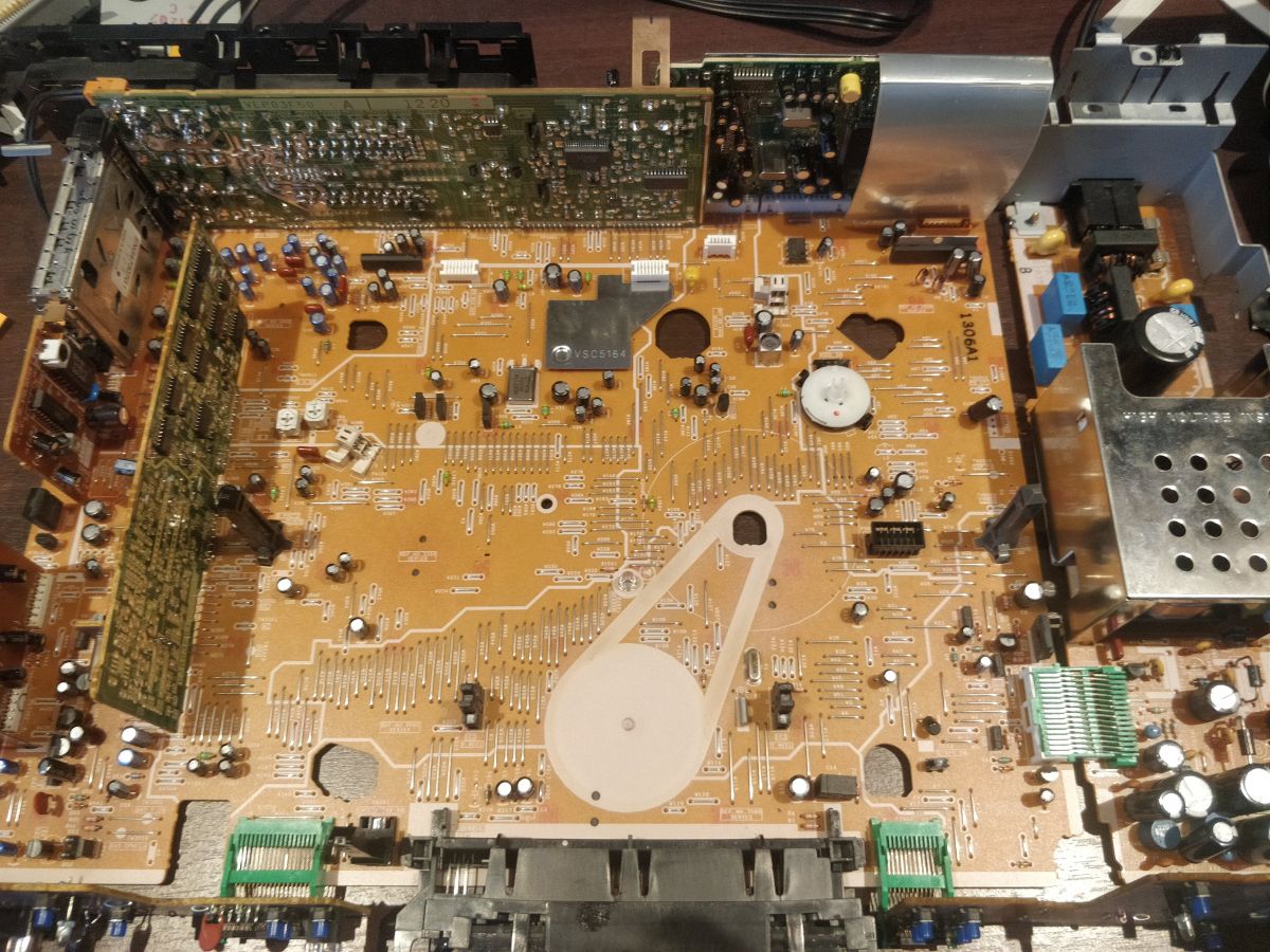

    Czy tu coś widać?
    Znalazłem tylko coś jednego z lewej strony na dole oznaczone jako "SAFETY TAB SW" ale to chyba tylko od blokady zapisu.

    Za mała rozdzielczość. Zrób jeszcze fotografię tej części która była zasłonięta mechanizmem, może będzie co widać.
    Dołącz jeszcze fotografię mechanizmu od spodu.

    Wrzucam lepsze zdjęcia płyty głównej, wizualizacji jakie części są zakryte przez mechanizm i drugą stronę samej mechaniki.

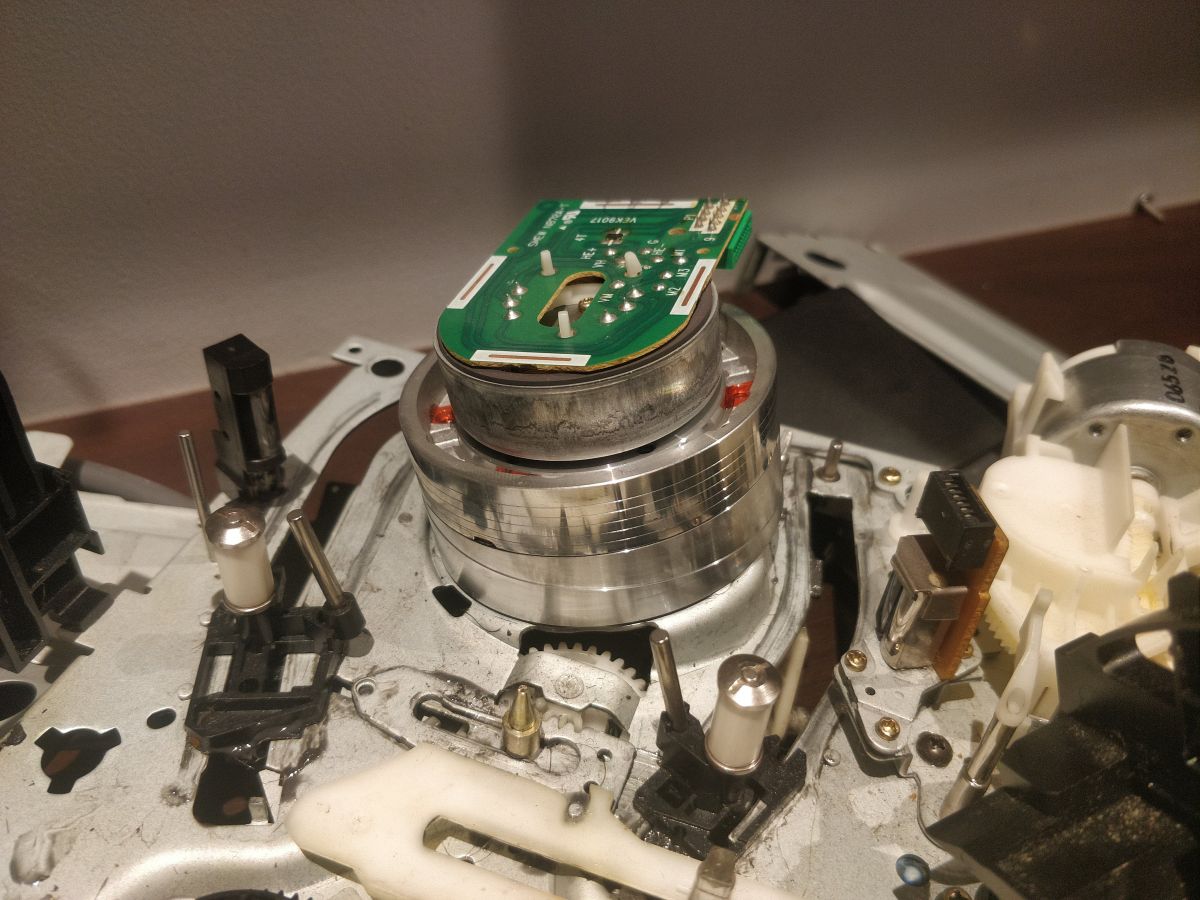

    sylweksylwina napisał:
    Choć ja się spotykałem też z wersjami mechanizmu "Z" gdzie napęd bębna był nad nim.
    Oczywiście, w tych powszechniejszych modelach. Na zdjęciu głowica z dawcy.
    VCR Panasonic NV-HS960 - Wypluwa kasetę od razu po wsadzeniu. Mechanizm Z
    Więc szybkie pytanie, jak wygląda hallotron i jak to sprawdzić? Czy są jakieś materiały, jak to wygląda w magnetowidach? Tu na powyższym zdjęciu jest czujnik halla jako ten czarny elemencik na płytce. Czy w tamtym znajdę taki sam/podobny? Jest pod tą blaszką osłaniającą? Jak ją zdjąć?

    Powinien być podobny lub taki sam. Raczej od spodu pod osłonami bo nigdzie indziej sobie go nie wyobrażam. Najlepiej przed rozbieraniem jak posiadasz oscyloskop to można sprawdzić sygnał z niego...
    Jak byś był zainteresowany to mam całego Panasonica z mechanizmem "z" właśnie z wadliwą głowicą taką jak na powyższym zdjęciu.

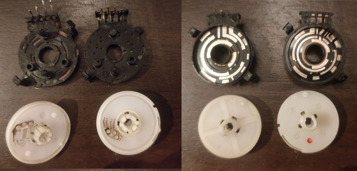

    Podmieniłem mechanikę na sprawną i jest to samo, więc kwestia elektroniki. Podmienię zaraz przełącznik. U Ciebie dioda świeci, więc teoretycznie u mnie też powinna, upewnię się jeszcze jak to u mnie jest.
    edit.
    Dioda/słupek się u mnie świeci, przełącznik podmieniony. Czy A1 na wyświetlaczu to jest jakiś kod?

    Takie są różnice w przełączniku. Po lewej oryginał z uszkodzoną białą częścią (w której niestety pęknięta jest wypustka, którą kręci kółko mechanizmu, którą to próbowałem kleić), a z pozostałych przełączników nie pasuje fizycznie.
    Ewidentnie musi być w nim wina bo to mniej więcej w tym samym czasie przestał działać. Spróbuję jakoś go odratować. Różnią się ścieżkami i styki na białym kółku są troszkę inne i w drugą stronę. Jest też różnica w pomiarach/stanach...
