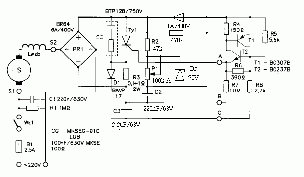

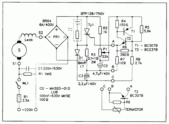

Mam w rękach taki oto układ regulatora który kiedyś działał a teraz przestał prawidłowo działać. Badam go za pomoca żarówki 60 watowej.
Przy regulowaniu do minimum światła żarówki,ona znów rozbłyska lecz nie pełną mocą. Jakby migotała z częstością kilkunastu lub kilkudzięsięciu Hz. Bez takich zakłóceń można regulować w bardzo wąskim zakresie, od 218V do 170V. Wymieniłem prawie wszystko w tym ukłądzie a on dalej swoje. Sprawdzałem ten układ z nowym tyrystorem, mostkiem i nic. Wymieniłem potencjometr P1(na 25k), kondensatory C2 i C3, tranzystory T1 i T2, diode D1.
Czy któryś z pozostałych kondensatorów albo rezystor może być wadliwy?
Wszystko mam wymienić ?
P.S. Tranzystor T3 termistor i rezystor R9 nie instalowane.
