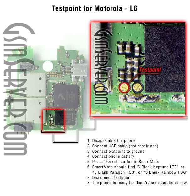

    Witam wszystkich mam zamiar sciągnąć simloka z mot.L6 Smart tulem programem p2k akurat tej motki jeszcze nie robiłem.
    trzeba tp. itd.....motka posiada:
    bota: 08.D0.
    sw. R3511_G_0A.52.26R
    Może ktos już robił taką l6 smart tulem p2k???????????

    Ja mam Clipa ale podejżewam ze twoim Smart Tool'em co kolwiek to jest zejdzei podobnie Test Pointem

    Podejrzewam ,ze chodzi Ci o aktywację Cyclone / Usbsmarta? . Zrób testpunkta i próbuj ..... mnie bynajmniej sprawa przerosła :cry: . Podejdź do kogos kto dysponuje co najmniej smartclipem . Szkoda czasu i nerwa przy cyklonie.

    Dokładnie chodzi mi o usb smarta z aktywacją cyclone ale posiadam jeszcze smart clipa v2.18 clona tym smart clipem powinno też dać rade???

    motki L6 nie zrobisz usb smartem jesli zrobisz test point zacznie ja bootowac i bedziesz tak czekal do wiecznosci. zulea juz pracuje nad tym problemem tazke byc moze cos sie tuszy

    No wiem że "usb smartem" nie rusze ale mam jeszcze smart clipa v2.18
    który chodzi z smart moto 1.10 moze tym dam rade chcem sie upewnic nim potem :cry::cry:

    zamiast tego usbsmarta, smartclipa klona i jeszcze tam czegos trzeba bylo kupic smartclipa oryginal i niemial bys problemu...
    ale jak lubisz ryzyko i w smartmoto 1.10 masz wpisane w sekcji "unlock" L6 to probuj, moze akurat lock zejdzie...

    temat zamkniety ale dzieki wszystkim za pomoc tel zostałzrobiony victorem
