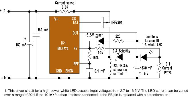

Schemat przetwornicy do białych LED 3W - poszukiwany prosty projekt
panmechanik 07 Maj 2006 21:58 4567 10
✨ Dyskusja dotyczy poszukiwania prostego schematu przetwornicy step-down do zasilania białych diod LED o mocy około 3W z napięcia 6-9V, konkretnie z pakietu ogniw o napięciu 9,6V, przeznaczonej do zastosowania w zdalnie sterowanym modelu, gdzie ważna jest wysoka sprawność i niskie straty energii. Wskazano, że przetwornica z aukcji jest prosta, ale trudno znaleźć podobne schematy w sieci. Zaproponowano różne rozwiązania, w tym przetwornice step-up i step-down oraz źródło prądowe oparte na LM317, jednak dla wysokiej sprawności lepsze są dedykowane układy scalone. Polecono układy LM2734, LM5020 oraz inne z oferty Linear Technology, z odsyłaniem do not katalogowych i aplikacji producentów. Poruszono kwestie doboru elementów, takich jak dławik 22mH na 3A (z możliwością zmniejszenia prądu do 0,7A, odpowiadającego diodzie LED), oraz wartości rezystorów pomiarowych 0,07Ω i 0,1Ω. Wyjaśniono funkcję wyjścia "dimming" w układzie oraz dobór diody Schottky’ego, z zaleceniem zapoznania się z dokumentacją IC dla szczegółów. Podkreślono, że jeśli nie jest potrzebna regulacja jasności, pin PWM można pominąć. Całość wskazuje na konieczność stosowania sprawnych, dedykowanych przetwornic step-down do zasilania mocnych diod LED w aplikacjach mobilnych, z uwzględnieniem odpowiedniego doboru elementów pasywnych i półprzewodnikowych.
