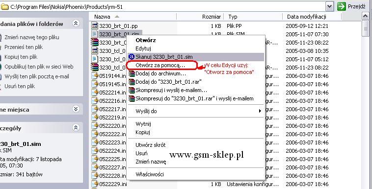

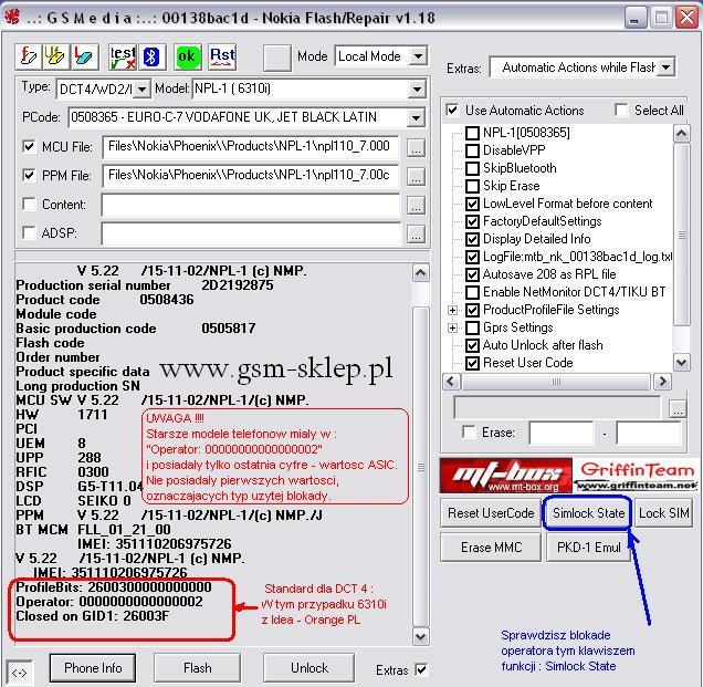

    Jak w temacie. Proszę łopatologicznie o wyjaśnienie jak założyć simloka. Mam akutar 6030 i muszę w niej zrobić simloka na plusa. Interesuje mnie jak to zrobić głównie MT-Boxem ale mam i n-boxa. Jak wygląda proces zakładania simlocka dla innych NOKII.

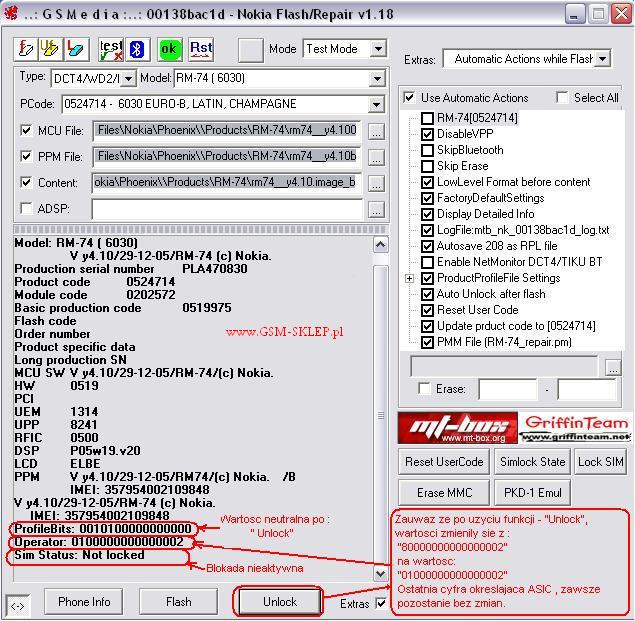

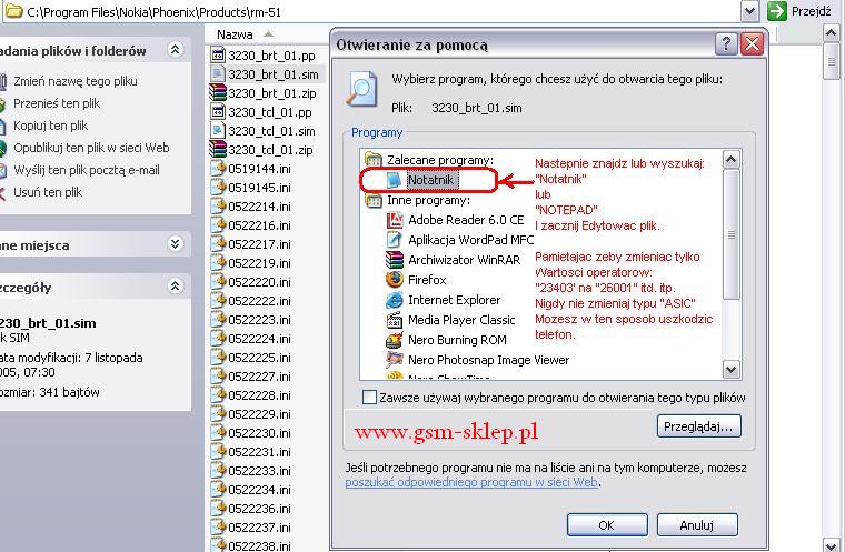

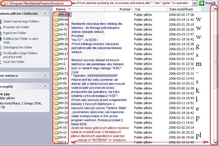

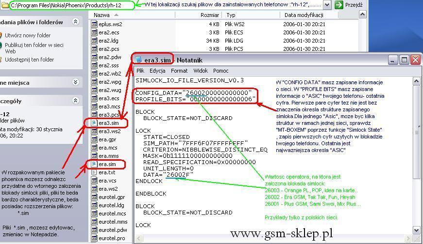

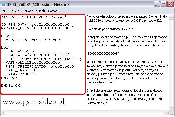

    Pliki dla Simloka masz w downloadzie www.gsm-sklep.pl
    nawet centralnie orginalne simloki sa dla 6030 z kazdej sieci z polski do pobrania
    Opis ponizej:
    Kiedy dostajesz do reki telefon ktory jest sprzedawany w polskich sieciach GSM. Warto np, przekopiowac sobie podane nizej informacje i zapisac na dysk przyklad z 6030:
    Phone is in: Normal mode
    Model: RM-74 ( 6030)
    V y3.44/23-11-05/RM-74 (c) Nokia.
    Production serial number KEL393336
    Product code 0529574
    Module code 0202572
    Basic production code 0519975
    Flash code
    Order number
    Product specific data
    Long production SN
    MCU SW V y3.44/23-11-05/RM-74/(c) Nokia.
    HW 0605
    PCI
    UEM 1314
    UPP 8241
    RFIC 0500
    DSP P05w06.v18
    LCD ELBE
    PPM V y3.44/23-11-05/RM74/(c) Nokia. /B
    IMEI: 358378002994935
    ProfileBits: 2600300000000000
    Operator: 8000000000000002
    Closed on Mcc Mnc: 26003F
    Dlaczego opis ponizej, w razie klopotow z dobraniem blokady , pomocne moze byc forum, pewnie niejeden kolega ma juz sprawdzone pliki dla odpowiednich telefonow i operatorow.
    Zalozenie blokady nic prostszego klawisz funkcji "Lock Sim"
    wskazujesz plik i program zaklada wskazana przez Ciebie blokade.
    Najlepiej poszukac gotowych plikow *.sim rozpakowanych razem z pakietami phoenixa, ewentualnie wyedytowac na naszych operatorow.
    Metoda edycji opisana ponizej.
    :D:D:D

    Pliczek dla Polkomtel Polska pod MT-Boxa:
    • Asic 2 - 6030 - Simlock Polkomtel.rar (453 Bajtów) Musisz być zalogowany, aby pobrać ten załącznik.
