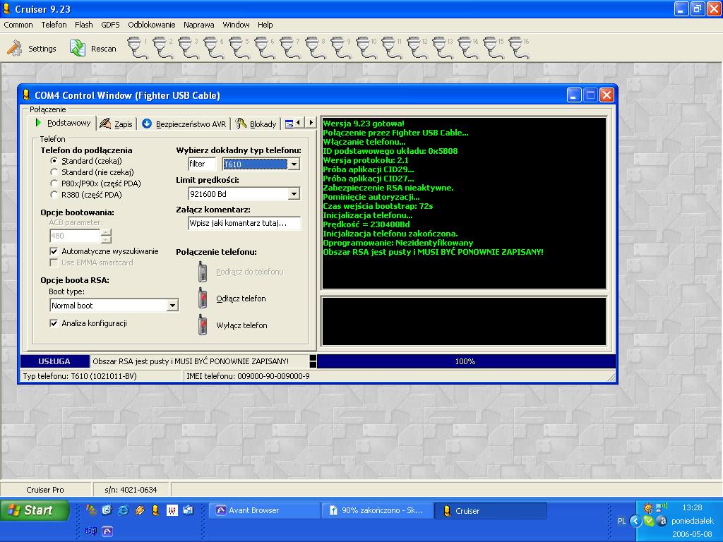

    Witam mam taki problem z tym telefonem dostałem do naprawy bo nagle się wyłączył
    Dysponuje cruiserem i tornadem
    Torando po zczytanie pokazuje tak:
    Please Connect Cable to Switched-Off Mobile
    Mcu_Id: 5B 08 02 01 FF FF FF FF
    Secure Boot Ok, Time: 00:26
    Fl_Id : 00900090 {0}
    Wrong Eeprom, or Mobile Brand
    Mcu_Sw: Q4}fprgCXC0hh(c|!7
    Cruiser natomiast to co w załaczniku ze rsa jest pusty ale za cholere nie wiem jak go znowu zapisac bo jak chce wrzucic jakis plik to nic nie idzie bo wyskakuje zaraz
    Błąd skryptu Błąd! (zła odpowiedź po wykonaniu) [9.23.171]
    Błąd: Błąd inicjalizacji dostępu GDFS.
    Jakies sugestie ??
    Jeszcze chyba ważne Zwróćcie uwage na imei tego telefonu tez cudaczny

    Dzisiaj mam t68 z identycznym odczytem pod tornado jak i Ty, po wielu próbach udało mi się nawet wgrać mcu i gdfs ale za chwilkę już jest dalej to samo. Myslę, że jest to usterka HW i mój T68 pójdzie jutro pod HA. o efektach powiadomię, no chyba, że ktoś ma wiedzę o co dokładnie chodzi to bardzo prosze o wypowiedź.

    bywało tak czasem jak soft nie skutkowaly lub nie fleszował sie wogole to praktycznie na 95% do wymiany byl flesz a pozniej okazywało sie na 610/630 ze padu pod fleszem byly pouwalane...i dlatego takie bzdury sprzet wykazywał ale to akurat moje doznaniania...

    Moja sztuka po ostrym potraktowaniu przez HA wstała, przyjeła soft i od rana do tej pory bez żadnych zwisów działa :)

    po rozebraniu okazało sie ze mokry był (a mowili ze nagle sie wyłączył tak sam z siebie hehehe dobre nie)
    pranie i grzanie i przyjoł sofcik ale wyswietlacz jeszcze pewnie do wymiany ale to juz małe piwko :)
