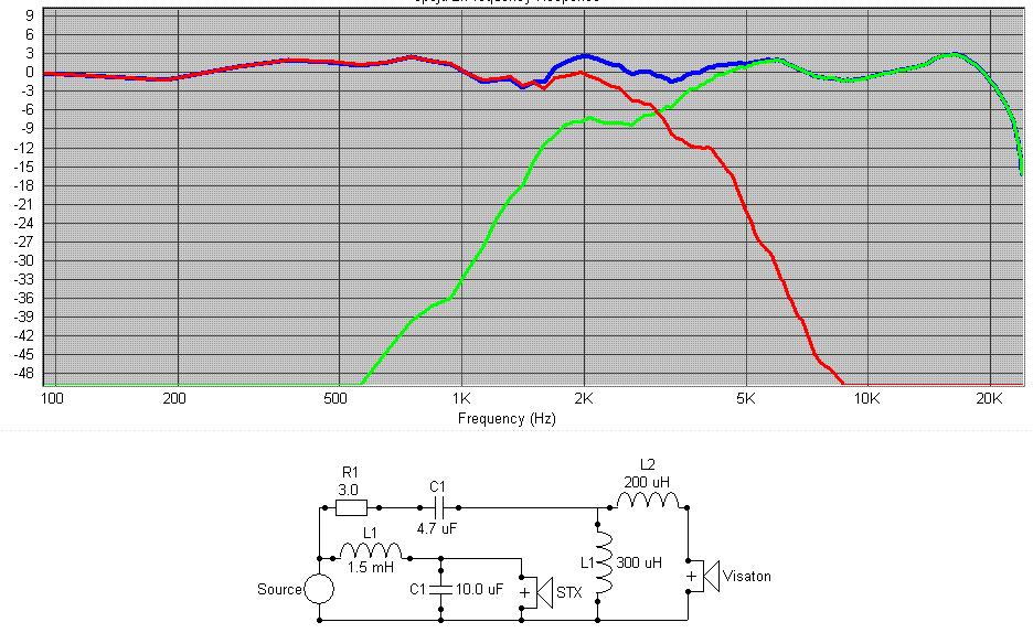

    z samych glosnikow wysokotonowych satelitek nie zrobisz.
    Jezeli chcesz dobrze grajace satelity to zrob nie tak: w jednej kolumnie ten glosnik jako nisko-sredniotonowy
    http://www.stx.pl/index.php?vMenu=2&vMenuItem=0&vSubPage=354&vItemDB=itemdb
    do tego glosnik wysokotonowy
    http://www.visaton.de/english/artikel/art_380_1_8.html zwrotnica taka jak w zalaczniku
    • Pomóżcie w budowie Tuby, subwofera do GDN-27-300-8-SC 181200ed.JPG (125.6 KB) Musisz być zalogowany, aby pobrać ten załącznik.

    I z tych głośników chcę zrobić dwa subwofery, lecz zwrotnice będe musiał kupić. I dwie satelitki lub coś podobnego.
    A satelitki raczej da rady zrobić, gdyż jak odłącze głośnik niskotonowy z altusów to ładnie gra. Wydaje mi sie, że to jest kwestia zwrotnicy. Nie znam się na tym, ale z tego co zaobserwowałem to jest taka możliwość.
    Jeśli nie to mnie poprawcie.
    Pozdrawiam i dziękuje za podpowiedzi.
    Jeszcze jedno niedawajcie mi takich schematów bo mi nic to niemówi. Nieznam się na tym więc chcem kupić gotową zwrtonice.
