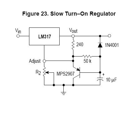

    Po pierwsze: nie stabilizator liniowy, a impusowy. Liniowy po prostu ugotuje się.

    Jeżeli prądy zasilania nie będą przekraczały ok. 5A, można zastosować BEZPOŚREDNIO kit AVT735. Ot i wszystko.
    Jeżeli prądy mogą być większe, proponuję nieco inną opcję. Zakupujemy kit AVT 1330 i nieco go przerabiamy, bazując na dokumentacji kitu AVT 735 (oba opisy osiągalne na stronicy AVT w plikach pdf).

    Przyznam sie szczerze że nie bardzo wiem jak z tego forum dokleić obrazek do meila więc wrzuce go tutaj. Wiem że ze względu na straty ten układ się nie przyda ale znalazłem go w tym samym PDFie od LM338T.
    Przynajmniej z tego co opisuje producent układu jest to również typowa aplikacja LMa dla układu Soft-startu lub czegoś podobnego.
