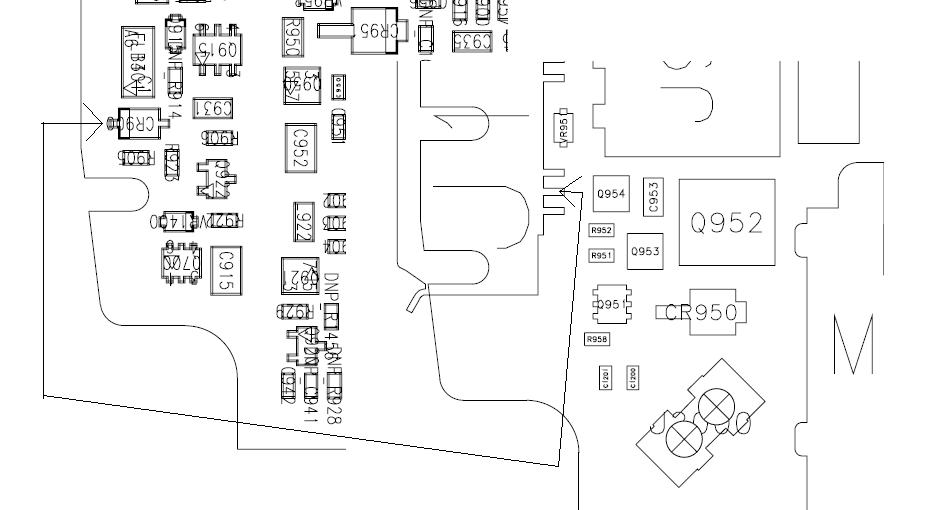

    deltasystem
    Posty: 80
    Spróbować połączyć tak jak na zdjęciu , w wielu przypadkach pomogło, bardzo często przy zalaniu tej motki pod środkowym padem ładowania przegnije ścieżka albo filtr FL1400 dostaje popalić.

  • #13 4997481
    kralex
    Posty: 62
    Ocena: 4
    Witam-zrobiłem obejscie jak na rysunku powyzej i ładowanie się pojawiło. :))
    Przy okazji wymyłem płyte w odpowiednim do tego celu płynie i... przestał działać mikrofon.
    Pytanie: czy to obejscie może miec wpływ na działanie mikrofonu , czy zaszkodziło mycie ?
  • #14 4997708
    fischer8
    Spoczywaj w Pokoju
    Posty: 4627
    Pomógł: 659
    Ocena: 115
    Jeżeli nie wyjąłeś mikrofonu możliwe że się uszkodził, jest przecież ,a wtyku.Podmień i sprawdzisz czy działa?:D
