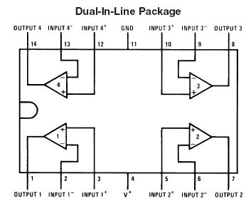

    M5223L da się zastąpić LM324 - po drobnej sztuczce przerobienia obudowy DIP-14 na SIP. Działa bez zarzutu.

    czyli tak:
    w pierwszym rzędzie jest M5223L.
    1=1
    2=2
    3=3
    4=11
    5=5
    6=6
    7=7
    8=4
    Dobrze, nie pomyliłem coś?.
    Pozostałe nóżki układu NC tak?.

  • #22 2679067
    sq6ade
    Poziom 40  
    Posty: 6855
    Pomógł: 482
    Ocena: 285
    Jeśli wykorzystasz drugą połówkę LM324 będzie łatwiej.
    Połączysz tylko jeden drucik extra do zasilania scalaka.
  • #23 2679109
    Dulan
    Posty: 1212
    Pomógł: 26
    Ocena: 246
    hmm, w sumie racja.
    Narazie sprawdziłem na pierwszej połówce i nie działa wogóle. Scalak z odzysku, więc może być uszkodzony.
    Jadę po nowy.
    Dam znać czy pracuje czy nie.
    sq6ade dzięki jeszcze raz!.
    Śmiga na tym LM extra :)
    Pozdrówka!
