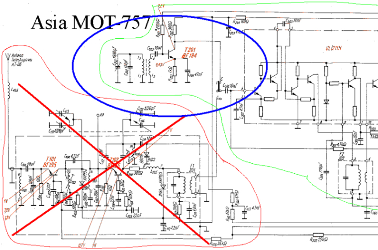

    czy na UL1211 idzie zrobic proste radio FM??
  • #3 2671178
    kt838a
    Posty: 725
    Pomógł: 23
    Ocena: 39
    czyli FM się nieda?? może być na długie byle tylko grało i cos odbierało
  • #4 2671203
    c2h5oh
    Moderator
    Posty: 6665
    Pomógł: 502
    Ocena: 749
    Cześć .
    Tu masz notę katalogową tego układu :
    http://www.datasheetcatalog.com/datasheets_pdf/U/L/1/2/UL1211.shtml
    Poczytaj. To jest wzmacniacz pośredniej częstotliwości AM/FM z demodulatorem /detektorem/ AM i ogranicznikiem FM.
    Jak go zastosujesz, to zależy od Ciebie .
    W nocie masz nawet jego schemat wewnętrzny, więc możesz wykorzystać bloki funkcjonalne, które Cię interesują .
  • #5 2671209
    Czesiek
    Posty: 1124
    Pomógł: 99
    Ocena: 116
    Ukłąd UL1211N zawiera wzmacniacz p.cz. AM i FM detektor AM i stabilizator napięcia zasilania. Nadaje się - tylko trzeba dodać głowicą UKF detektor FM i wzm. m.cz.
    Są układy co mają to wszystko razem.
    Ale właściwie chyba sam nie wiesz co chcesz lub masz układ 1211 i nie wiesz co z nim zrobić...[/b]
  • #6 2671261
    kt838a
    Posty: 725
    Pomógł: 23
    Ocena: 39
    no mam ten układ i niemam co z nim zrobić i tak pomyślałem, że to radyjko mogło by tylko odbierać na częstotliwości 225 kHz.
  • #8 2671452
    kt838a
    Posty: 725
    Pomógł: 23
    Ocena: 39
    a jak dobrać elementy, żeby było 225 kHz??
  • #9 2671547
    c2h5oh
    Moderator
    Posty: 6665
    Pomógł: 502
    Ocena: 749
    Cześć .
    OR "ASIA" w AM odbierał tylko program Warszawa I na 227kHz. Układ pracuje jako nie przestrajany, z bezpośrednim wzmocnieniem. Dokonując korekty trymerem C201 bez problemu dostroisz radio do interesującej Cię częstotliwości . Nic więcej nie trzeba zmieniać . Wszystko ma być tak, jak na schemacie .
  • #10 2672172
    kt838a
    Posty: 725
    Pomógł: 23
    Ocena: 39
    ta część schematu gdzie jest podłączona antena to głowica FM??
  • #11 2672629
    c2h5oh
    Moderator
    Posty: 6665
    Pomógł: 502
    Ocena: 749
    Cześć .
    To co jest na rysunku na czerwono i skreślone, to Cię nie interesuje.
    To, co jest na zielono, a zwłaszcza w niebieskim okręgu, to masz zrobić .
    Cewki z końcówkami opisanymi jako L1, L2, L3, L4 to antena ferrytowa .
    Jeżeli takiej nie masz, to masz kłopot . z tego co pamiętam, zastosowana w "asi" antena miała wymiary 10x1x05 cm.
    Na tym pręcie były nawijane uzwojenia . Ilości uzwojeń nie znam . Może ktoś ma dane tych cewek . Jak nie, to musisz sobie wyliczyć .
