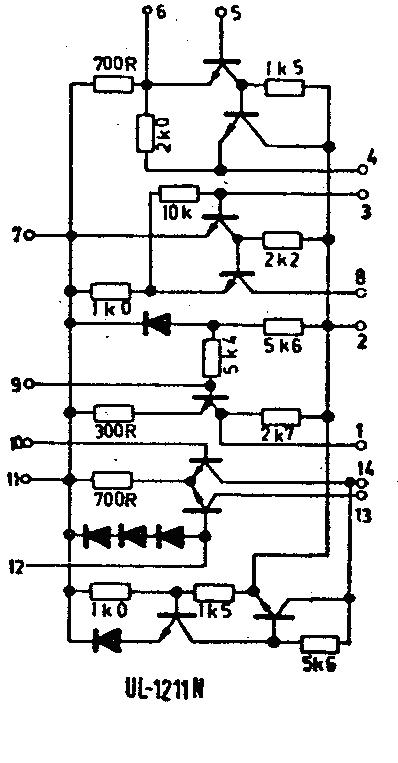

    Jak fukncje w odbrorniku radiwoym spłenia układ hybrydowy Ul 1211N mowa o odbiorniku Or Giewont Beskid oraz z jakich elementow sie składa .

    Sam scalak Ul1211N to wiem chodzi mi o nazwe układ hybrydowy.

    To to jakby połączenie układu scalonego (elementy bierne) z elementami dyskretnymi (tranzystory), zamkniętymi szczelnie w obudowie.
    W układach scalonych warstwowych, zw. też hybrydowymi, jedynie elementy bierne (niekiedy tylko ich część) oraz połączenia (ścieżki przewodzące i pola kontaktowe) są wytwarzane na wspólnym podłożu izolacyjnym w postaci warstw nanoszonych specjalną techniką w ciągłym procesie technol., natomiast elementy czynne (i pozostałe elementy bierne) są wykonywane w odrębnym procesie technol. i dołączane (np. dolutowywane) do właściwych pól kontaktowych na podłożu.

    dzieki za pomoc Już się dowiedziałem co to jest za układ i w jaki sposób jest wytawarzany, ale potrzebuje bardziej konkkretnych informacji jaka funcje pełni ten układ radioodbiorniku i jaka funcje w układzie pełnią poszczególne jego elemnty itp.
    Zamieszczam schemat tego układu

    Układ UL1211N to scalony wzmacniacz pośredniej częstotliwości AM/FM.
    I Układ ten zawiera dwa wzmacniacze p.cz. Am/FM, Detektor, wzmacniacza p.cz Fm i stabilizatora
    Tu masz wszystko co trzeba
    http://www.iele.polsl.pl/elenota/CEMI/ul1211.pdf
    PS. tą samą aplikacje co w pdf'je masz w Or Giewont Beskid

    Tutaj macie ten układ:
    Funkcje i budowa układu hybrydowego UL1211N w odbiorniku OR Giewont Beskid
