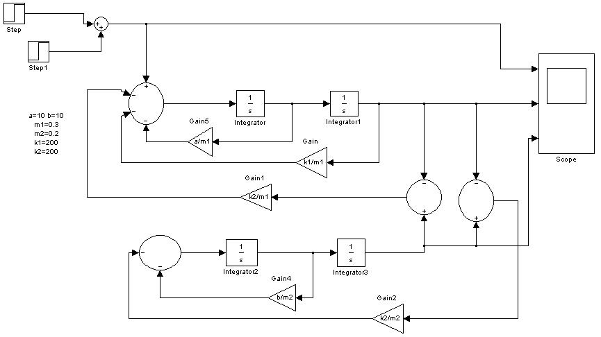

Witam mam następujący problem.
Muszę zamodelować układ dwóch ciał pomiędzy ścianami połączonych sprężynkami (patrz "rysunek.jpg") Działa na nie jedna siła, brak tarcia, tylko opór ruchu, ciała są oczywiście punktowe. Równania ruchu mam rozpisane:
x1'' = -k1/m1 * x1 - k2/m1 * (x2-x1) - a/m1 * x1'
x2'' = -k2/m2 * (x2-x1) - k3/m2 * (x3-x2) - b/m2 * x2'
Mój schemat w Simulinku jest niekompletny i nie wiem jak go wykończyć. Aktulny schemat przedstawia wersję bez prawej ściany. To co mam przedstawia obraz "schemat-simulink.jpg".
BARDZO PROSZĘ O POMOC! MUSZĘ TO ZROBIĆ NA ZALICZENIE.
