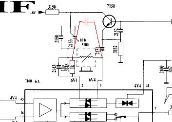

    Chassis L6.1 AA. przy stronieju na manualu daje zapamietaj, a on leci dalej, to sano przy auto , w ogóle nie zapamietuje ustawionych programów.
    Przy auto znajdzie program (prawidłowo powinien zmienić numerek), i leci dalej bez zmiany numeru programu. Co mu może dolegać i gdzie szukać manuala ? za pomoc z góry thx
    I jak wejść do menu serwisowego ;) wiem przerabiane nie raz ale tłuke te klawisze 06...... i nic

    Wygląda to na problem z identyfikacją.Na początek proponuję wymontować filtr dyskryminatora AFT w module p.cz. , a następnie delikatnie wyjąć z niego kondensator ceramiczny , zmierzyć jego pojemność i wymienić na nowy (chyba 56pF).Po wymianie należy zestroić filtr.

    Ok jesli w tym modelu jest chassis L6.1(https://www.elektroda.pl/rtvforum/topic1072281.html#91269), chociaz na płycie pisze L6, to mniejsza z tym. z 7505 nie ma problemu zlokalizował, ale jeszcze nie wymieniałem, poprawiłem przegrzane luty te sprawy, natamiast zabrzmi to smiesznie, ten dyskryminator? AFC to gdzie mam szukać? znaczy jesli dobrze kleję, to chyba znalazłem coś o czym mowa, jak nie to poprawcie mnie;) na pcb opisany jako 5100? a pod nim od strony scieżek dwa klocki smd? ;)

    Tak to jest właśnie 5100. Wylutowujesz tylko filtr, czymś ostrym delikatnie wycinasz kondensatorek od spodu. Następnie wlutowujesz filtr do płyty i równolegle do cewki filtra, bezpośrednio pod nim, wlutowujesz nowy kondek. Ja stosuję 68- 75pF i korekta rdzeniem jest nieznaczna.
    Stroisz ten obwód w ten sposób, że włączasz automat i ma się zatrzymywać. Następnie sprawdzasz poprawność obrazu i głosu na różnych kanałach, ewentualnie korygujesz nieznacznie.

    ok to jeszcze w woli wyjaśnienia te smd po stronie druku zostawiam, wybabeszam tylko tego kondziora z wewnątrz tego 5100, a co do tej cewki to mam nadzieje ze tak jak na poniższtn "prof" rysuneczku;).
