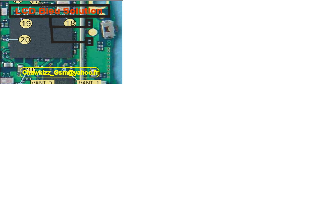

    Najpierw zacznij od wgrania najnowszego oprogramowania , jesli to nie pomoze to , sproboj wymienic dwa elementy obok wlacznika (fota w zalczniku )
    • Nokia 6610 - niebieski ekran i kreski na wyświetlaczu, co zrobić? 6610.jpg (56.35 KB) Musisz być zalogowany, aby pobrać ten załącznik.

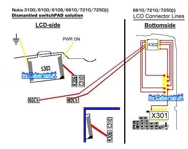

    jezeli masz miernik a widze ze masz to najpierw sprawdz czy masz przejscia takie jak na tym rysunku
    • Nokia 6610 - niebieski ekran i kreski na wyświetlaczu, co zrobić? 273.jpg (44.07 KB) Musisz być zalogowany, aby pobrać ten załącznik.
