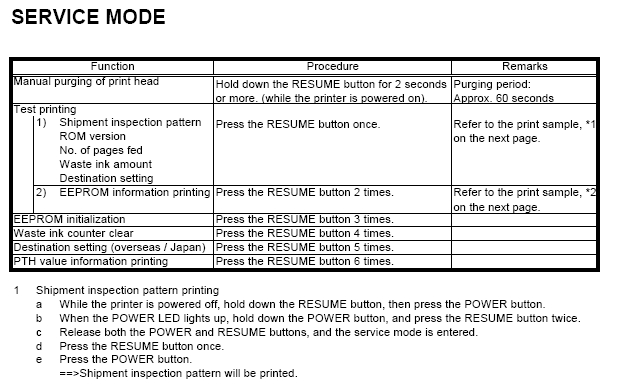

    Spróbuj tego:
    • CANON s330 photo. Po włączeniu mruga 7x na żółto. Brak komunikacji. Service.jpg (137.64 KB) Musisz być zalogowany, aby pobrać ten załącznik.

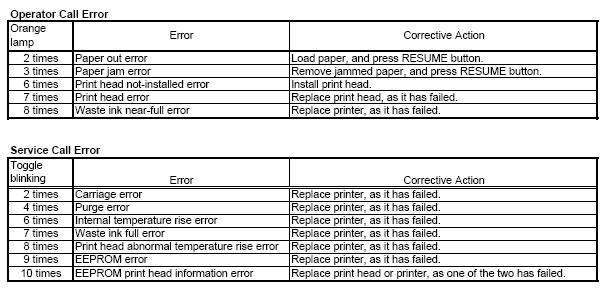

    #6 2708592
    copytechnik
    Posty: 176
    Pomógł: 2
    Ocena: 3
    Jeśli błyśnięcia są naprzemienne pomarańczowy z zielonym siedem razy i jeden dłuższy zielony to przepełniony papmpers.
    Jeśli błyśnięcia są tylko pomarańczowe a pomiędzy jeden zielony to masz padniętą głowicę.
    • CANON s330 photo. Po włączeniu mruga 7x na żółto. Brak komunikacji. serviceII.jpg (110.2 KB) Musisz być zalogowany, aby pobrać ten załącznik.
  • #7 2714862
    krislang
    Posty: 6
    Wielkie dzięki za pomoc. Wygląda na to, że to tylko papmpers. Czy nie nadużyję cierpliwości pytaniem czy mozna samemu zaradzić temu problemowi (jeżeli tak, to w jaki sposób), czy też tylko pozostaje serwis.
  • #8 2714912
    copytechnik
    Posty: 176
    Pomógł: 2
    Ocena: 3
    W pierwszym pliku service jest opisana metoda wejścia w serwis i resetowania pampersa (cztery razy resume).
