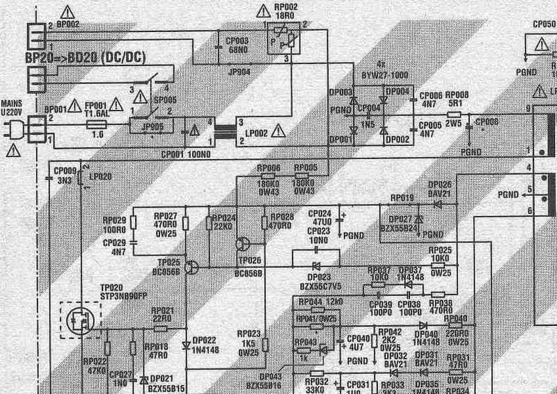

    więc jak w temacie. Spadł sobie z 50 cm....
    po otwarciu obudowy, patrzę na płytę - widać popękane ścieżki przy tafo- aha robota na 5 minut i po strachu......
    (nie zajmuję się tym zawodowo, ale że to telewizor "rodzinny" to muszę....)
    Po połataniu ścieżek włączam i czekam na reakcję, a on NIC.... :(
    zupełnie nic. Drugie podejście poczyniłem ze schematem, ale też nic nie dało.
    Objaw jest taki, że nawet nie zaświeca się diodka (stby), zbadałem zasilacz i tu niespodzianka - nie ma napięcia po prostowniu (sam początek) na cp008 powinno być 300V a jest 0 :(
    Diody (prostownicze) dobre (chyba), bo tuż za nimi jest po 228v.
    Pewnie to amatorskie pytanie, ale nie mam pomysłu co to może być.
    Bardzo proszę o pomoc
    kawałek schematu zasilacza.....

    właściwie od tego powinienem zacząć....... ale nie pomyślałem, że coś może się stac rezystorowi - zwłaszcza takiemu dużemu....
    dzięki wielkie, chyba wieczorowa pora daje się we znaki.

    właśnie, po updadku był włączony.Obawiam się że cos jeszczę klęknęło. :(
    Na TP020 jest 3x 220 V - a to chyba niedobry objaw:idea:
    zaraz zdobędę tego nieszczęsnego RP008 i pobadam.....
    dzięki za wskazówki....

    więc sprawa wygląda tak:
    wymieniłem RP008, wymieniłem TP020, wlutowałem żarówkę zamiast bezpiecznika i .....
    TV ożył. - "pojawiła" się dioda standby.
    Po włączeniu (pilotem) słychać że WN się pojawia i już ma się załączyć, ale coś zaczyna "strzelać" - natychmiast wyłączyłem i po ponownym włączeniu znowu strzela.... :|
    Przez chwilę nic się nie psuje, ale boję się go tak zostawić na dłużej- żeby pomierzyć napięcia.....
    żarówka najpierw się rozjarza, potem gaśnie a gdy zaczyna strzelać mocniej się rozjarza....
    Mam pewien trop- w sklepie "na siłę" wcisnęli mi
    P3NB80FP zamiast (oryginalnego) P3NB90FP (wziąłem go bez przekonania
    ) - sprzedawca zapewniał, że różnią się tylko napięciem :(
    W katalogu znalazłem, że nie tylko napięciem, ale też prądem (3,5 - 2.6A)
    - Panie, Pan nie wierzy w katalogi........ - taki tekst poleciał :)

    Witam jesli strzela moze masy niema albo nużki trafa wyrwane, bądź siatka za mocno skręcona?
    Ps. A zasilacz chula przy odłączonym tranzystorze w odchylaniu, na żarówce?
