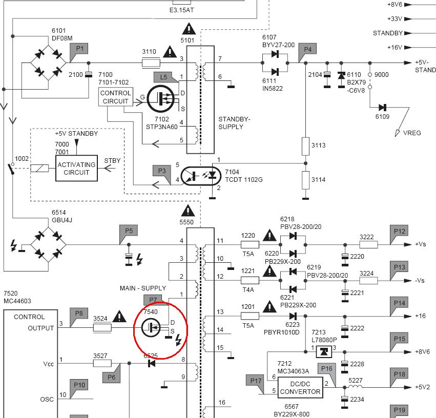

    Mam następujący problem z tym odbiornikiem. Po włączeniu telewizora załącza się przekaźnik przy gnieździe zasilania, po czym telewizor (a najprawdopodobniej - z obserwacji na ucho :), transformator zasilający niskonapięciową część odbiornika) kilkakrotnie wydaje odgłos sygnału z szybko narastającą częstotliwością (coś jak chirp). Po kilku sekundach, kiedy dzwięk ustaje, przekaźnik się wyłącza, a trzecia diodka od lewej przy włączniku zasilania zaczyna mrugać z częstotliwością około 2Hz (na oko :) ).
    Czy ktoś z was jest w stanie wskażać na podstawie powyższego opisu przyczynę takiego zachowania odbiornika?
    Jak sprawdzić co dolega temu odbiornikowi?
    Czy schemat chassis Smg2.1 jest taki sam jak mg2.1E?

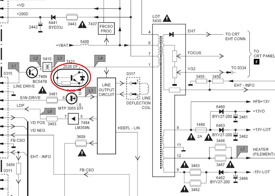

    wjmp3: O który tranzystor chodzi? Bo są dwa takie większe tranzystory:
    nr 7540 JFET (W8NA60) oraz nr. 7421 BJT (2520 DF).
    Z Twojej wypowiedzi o podłączaniu żarówki między kolektor a emiter przypuszczam że chodzi o ten drugi. Wolę sie jednak upewnić.
    W załączniku fragmenty schematu zawierające oba tranzystory.
    • Philips 29PT8304/58 S mg 2.1 - migająca dioda i dźwięk chirp po włączeniu telew2.JPG (82.36 KB) Musisz być zalogowany, aby pobrać ten załącznik.
    • Philips 29PT8304/58 S mg 2.1 - migająca dioda i dźwięk chirp po włączeniu telew.JPG (98.99 KB) Musisz być zalogowany, aby pobrać ten załącznik.

    Tak chodzi o BU2520DF.

    Jakie jest napięcie na kolektorze BU2520DF?
    Czy jest cały czas, czy tylko przez chwilę?
    Podłącz żarówkę między E-C BU2520DF.
    Zmierz napięcie.
    Coś obciąża +B(lub zwiera).
    Przyczyną może być rownierz uszkodzenie modułu korekcji.
