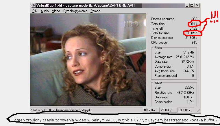

    Opis zgrywania za pomocą virtualduba jest pod linkiem który podałem wyżej,Zgrywanie analogowego wideo na twardy dysk.
    Proponuję tam skorzystać z bezstratnego kodeka huffyuv (w trakcie zgrywania) który daje między 7-11MB/s, lub stratnego m-jpeg typu morgan , pic-video, ok 1-1,5MB/s.
    Zgrywanie od razu kodekiem divX, wymaga szybkiego procesora, lepiej już zgrywać kodekiem mpeg2 (format DVD-video), ale to i tak nie jest najlepszy sposób, gdyż po ewentualnej edycji musimy ponownie skompresować stratnym kodekiem, dwukrotna kompresja stratnym kodekiem pogorszy nam jakość materiału wynikowego.
    Chyba że zgrywamy z myślą taką, iż nie będziemy edytować zgranego materiału.
    Jak już zgrasz z pomocą huffyuv, po edycji kompresja do mpeg2 i możemy z tego materiału zrobić płytę formatu DVD-video ( z menu , rozdziałami etc.), w zależności od stopnia kompresji kodekiem mpeg2, 2 lub 3 godzinną, a nawet 4 godzinną.

    Gdzie jjest ten kodek huffyuv - ja nie moge znalesc :/
    A jak juz poustawiam w miare, i chce przechwycic, to jakies bledy wyskakuja :/. To ze za malo bufora, to ze format nieobslugiwany :/
    P.S. Audio mam podpiete pod LINE-IN.
