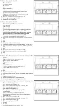

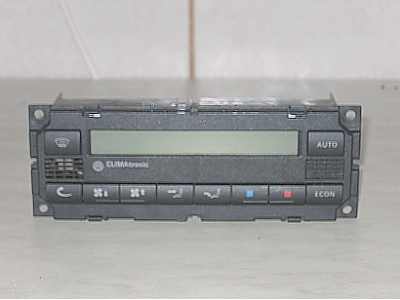

    Witajcie potrzebuje opisy złącz sterownika climatronic
    chce zrobić z niej termostat do włączania klimy ręcznej
    forda fiesty???
    jaki sygnał daje sterownik załaczając lub wyłączając kompresor??

    8 pin w kostce D - masa zalacza przekaaznik

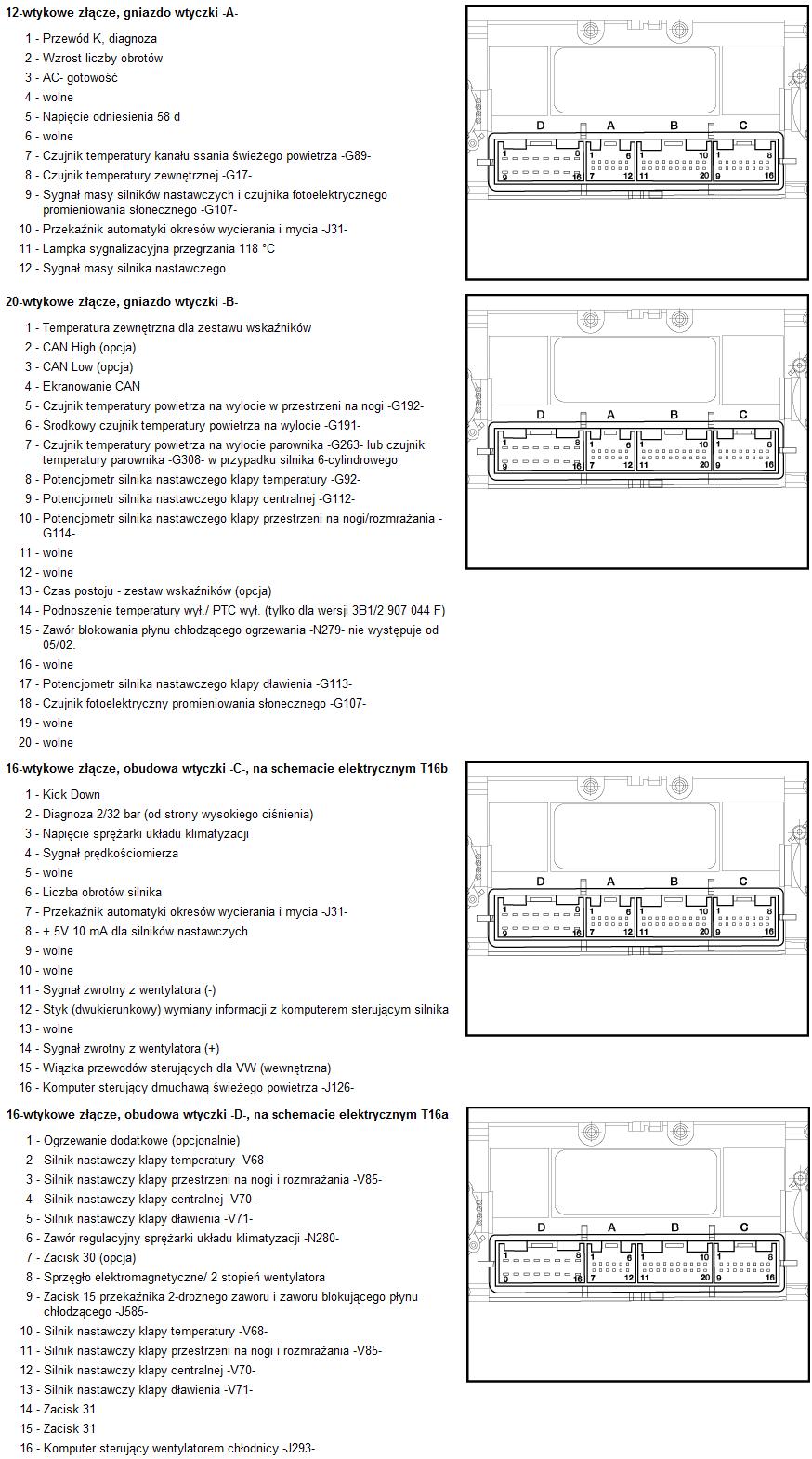

    Gdzie podłączyć plus i minus aby sprawdzić podświetlenie całego klimatronika ?
  • #6 16383708
    andrzej20001
    Posty: 17700
    Pomógł: 1569
    Ocena: 6618
    Pin 5 wtyk A 58d światła
    Pin 14,15, masa 31. wtyk D
    Z rozpiski pinów wychodzi tak jak piszesz. Z pomiaru miernikiem na samochodzie też (pin 5 wtyki A dostaje regulowane napięcie z "ściemniacza" ośw. wnętrza). Niestety przy podłączeniu "na stole" te piny do podświetlenia nie działają - bynajmniej w moim przypadku .
    Zmierzyłem miernikiem pozostałe piny i tak: na pin 7 wtyki D na samochodzie jest doprowadzane stałe 12v (co też wynika z rozpiski), oraz na pinie 9 wtyki D idzie 12v po stacyjce. Podejrzewam że jeszcze na któryś z tych pinów musi być podane napięcie żeby podświetlenie przełączników zadziałało na stole (tego nie sprawdziłem) ale zakładam że jednocześnie włączy to klimatronika.
