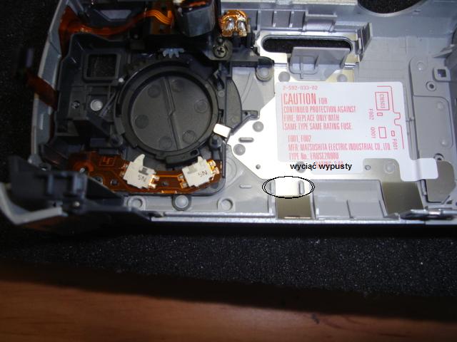

    To zazwyczaj nie pomaga. W serwisie wycięli mi dwa wystające plastiki (na froncie) jak w załączniku.
    SONY DSC-S40. Wyświetlacz po włączeniu jest biały i niczego nie pokazuje.

    Ocena: 3
    strasznie niewyraźne te zdjęcie, jakby się dało zamieścić nieco większe, żeby było widać przedmiot w większym kontekście
  • #12 3171104
    muzyk600
    Posty: 14
    Ocena: 3
    No ok, rozumiem, ale powiedz mi tbunio, jakie znaczenie ma wycięcie tych dwóch kawałków plastiku na działanie wyświetlacza?Przecież plastik to tylko plastik, nie przewodzi żadnych impulsów i moim zdaniem jego 'bycie' albo 'nie bycie' nie powinno miec najmniejszego znaczenia dla działania całego aparatu
  • #13 3171579
    kuflik
    Posty: 45
    ma wielkei, te dwa gowna uciskaja tasme, przez co sie ona wygina, i zle naciska na styki, powoduje to "plywajacy obraz", bialy ekran, szumy, niewyrazny obraz. standardowa naprawa 40tki ;P
