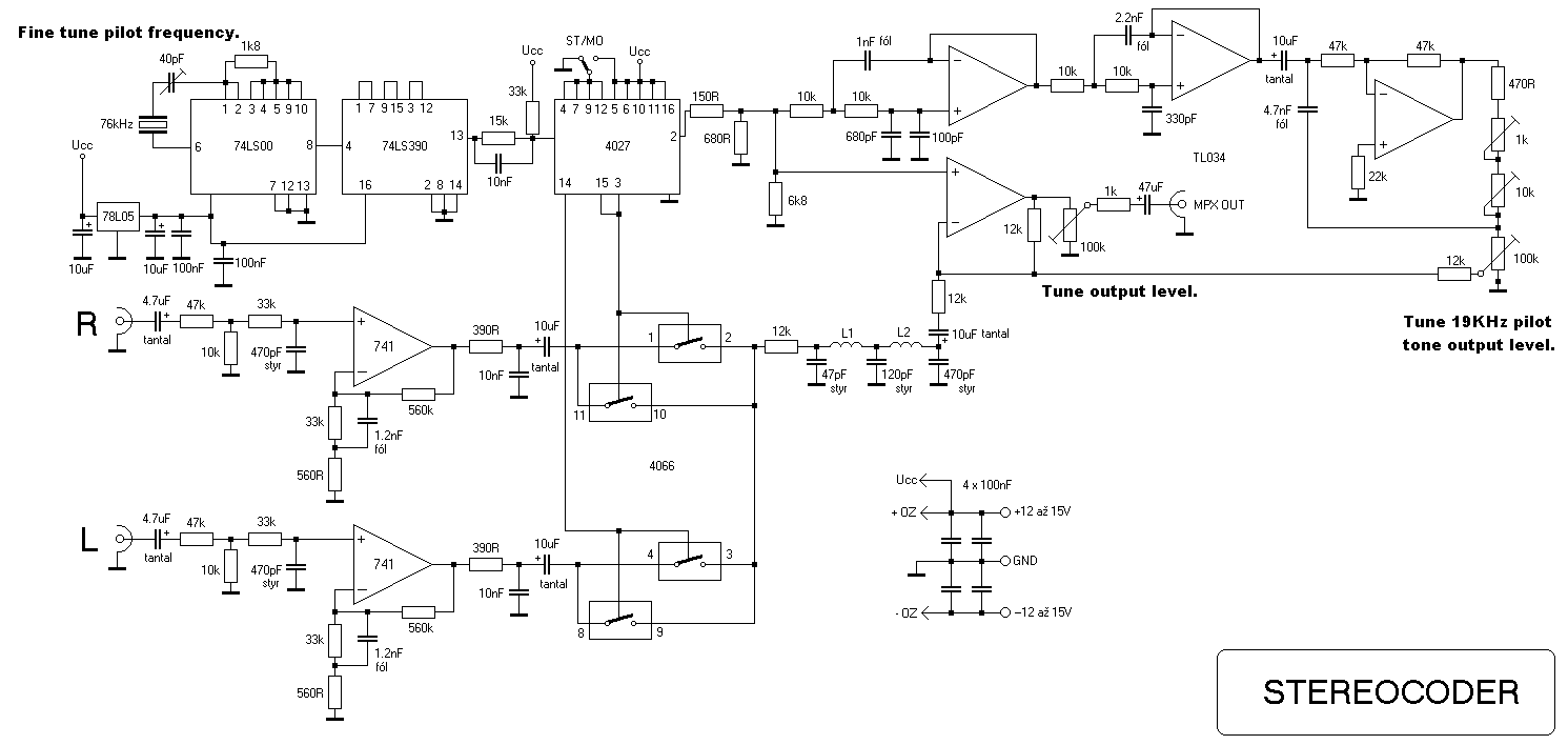

    zbudowałem poniższy koder i mam z nim pewne problemy, otóż:
    1)po włączeniu nadajnika i kodera w odbiorniku słychać lekkie buczenie. Buczenie nie występuje natomiast gdy mam włączony tylko sam nadajnik.
    Jakość dźwięku w trybie mono (nie licząc buczenia) jest dobra, acz jeśli pokręce potencjometrem 100k(tym całkiem z prawej strony na schemacie) jakość dźwięku wyrażnie spada pojawiają się jakieś charki
    2)Nie wiem czym zastąpić kwarc 76kHz? Pewnie da się to rozwiązać podłączając zamiast kwarcu szeregowo cewkę i kondensator (takie rozwiązanie zastosowano w kicie NE 186-K Nadajnik stereo)
    3)Nie wiem jakie cewki zastosować, bo schemacie nie podano wartości indukcyjności
    Koder zasilam ze symetrycznego zasilacza stabilizowanego +/- 12V na scalakach 7812 i 7912. Nadajnik zasilam również tym zasilaczem
    Z góry dziękuję i pozdrawiam

    kupiłem kwarc na allegro, tylko nie wiem jak zmodyfikować schemat? Wystarczy tylko zmienic wartość kondensatora szeregowego z kwarcem czy coś jeszcze ?
    Pozdrawiam!

    Przede wszystkim trzeba dwukrotnie zmniejszyć podział częstotliwości w 74LS390.
    Ja bym zrobił to tak:
    1) Rozwarłbym piny 1 i 7.
    2) Rozwarłbym piny 3 i 12.
    3) Zwarłbym piny 7 i 12.
    4) Pin 1 zwarłbym z masą.
  • #5 2782374

    Niestety po tych modyfikacjach nadal nie ma sygnału stereo. A co do buczenia, o którym pisałem na początku, to było to spowodowane (tak mi się wydaje) tym, że w.cz dostawało się do zasilacza. Włączyłem sam generator bez stopni wzmacniających i buczenie już nie występowało.

    jak ci ustąpiło buczenie jak stopnie odpiołeś to nie koniecznie jest to wina że wcz ci wchodzi na zasilacz moze to być rówież wzbud czesto charakteryzuje się on własnie buczeniem zamiat tego możesz sprubowac wstawic tam cd4060 i zrobić na tum generator lub na cd 4047 i jakaś dzielnik przez 2 sciagnij sobie pdf do tych układów to sie kapiesz o co chodzi

    A co sądzicie o tym generatorze? (z innego kodera). Będzie miał szanse działać? Nie wiem jak zmodyfikować go by chodził pod kwarcem 38kHz.

    Wstawiam jeszcze raz zmodyfikowany schemat kodera

    ale jaki on zmodyfikowany skoro nigdzie tu niewidac kwarcu 38khz?
    i czy mierzyles czestotliwosc czestosciomierzem ?

    Modyfikacja polegała na zmianie kwarcu z 76kHz na 2,432(łatwiej dostępnego). Temat już w zasadzie nie aktualny, gdyż zrobiłem koder na BA1404 i ładnie śmiga:), ale dzięki za zainteresowanie.
