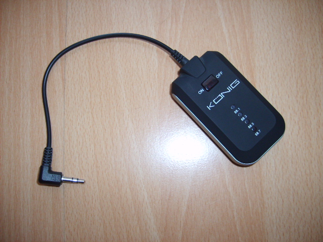

    Chcąc udogodnić sobie życie bezprzewodowym odsłuchiwaniem audycji TV wykorzystując małe radyjko UKF stereo, nabyłem drogą kupna MP3-FMTRANS20 - nadajnik 88.1-88.7 MHz firmy Konig. Niestety, zdaje się, że układ przesyła tylko sygnał monofoniczny (nie zapytałem, zasugerowałem się wtyczką - jack stereo 3.5mm oraz napisem HIGH QUALITY MP3 SOUND TRANSMITTER :(, kto by pomyślał, że można w dzisiejszych czasach produkować MP3 mono! A jednak - mój poważny błąd). Co prawda, większość kanałów TV mam mono, ale szkoda mi tych kilku stereo. I tu rodzi się pytanie amatora: czy jest możliwe dorobienie jakiegoś zewnętrznego kodera stereo i wykorzystanie tego transmitera, czy to raczej bezcelowe (ze względu np. na ograniczoną częstotliwość maksymalną sygnału przenoszonego przez wejście tego transmitera)?
    Sprawa nie jest kwestią życia i śmierci, ale interesuję się elektroniką i może mógłbym przy okazji poeksperymentować. Przejrzałem forum i znalazłem mnóstwo propozycji stereo koderów (w tym programowych na PC), nie wiem tylko, czy jest sens zaprzęgać je do nadajnika Koniga.
    Z góry bardzo dziękuję za pomoc.
    Pozdrawiam serdecznie.
    P.S. Sprawdziłem, że po podaniu sygnału pilota 19kHz na wejście, w radiu zapala się kontrolka "strereo", czyli do 19 kHz przenosi...

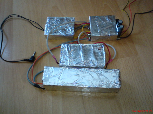

    To kombinacja rozwiązań znalezionych na tym forum, artykuły: Andrzej Kusiak " Modulator FM-stereo", Hobby Elektronik 4/1992 oraz R.K (?) "Stereofoniczny modulator UKF-FM, Praktyczny Elektronik 3/2002. Z pierwszego wziąłem generator 38/19kHz (74LS00 + 2x74193 + 4027, na kwarcu 6MHz), a z drugiego resztę (razem z filtrem RC na sinus) poza generatorem 38/19 i UKF, z tą różnicą, że wszystkie wzmaki dałem niskoszumne TL072/74. Układ podzieliłem na moduły: generator, wzmacniacz i filtr wejściowy z preemfazą, modulator (MC1496) i sumator, które zmontowałem na osobnych płytkach (układ eksperymentalny, wykorzystałem ścinki laminatu), które ekranowałem i połączyłem przewodami też w ekranie (nie znam się na radiotechnice, ale tak to sobie wymyśliłem :) ). Dostroiłem na słuch i zauważyłem, że szumy nieznacznie wzrosły, ale mają ledwie zauważalny wyższy poziom od tego, jak się poda sam sygnał pilota przez nadajnik (sam nadajnik troszkę szumi).
    Przedstawiam zdjęcie, ale proszę mnie nie bić, to prototyp zmontowany na kolanie, za to rezultat przeszedł moje oczekiwania - spodziewałem się szumofonu, a tu całkiem czysto! W każdym razie do audycji TV stereo może być (zamknę to tylko w jakiejś obudowie i nie będzie straszyć:))

    Jak na moje oko to całkiem całkiem ;), może jakieś fotki wnętrza tego potworka? Z generatora wychodzi jakaś antenka czy jak to tam jest?

    Ze zdjęciami środka jest kłopot - obudowa jest też z laminatu i wszystko polutowane na amen (ewentualne regulacje - przez wywiercone otworki). Co do nadajnika UKF, to jest nim oczywiście Konig (antene ma na druku w obudowie). Natomiast nośna i pilot z generatora 38/19kHz lecą kablem w ekranie.

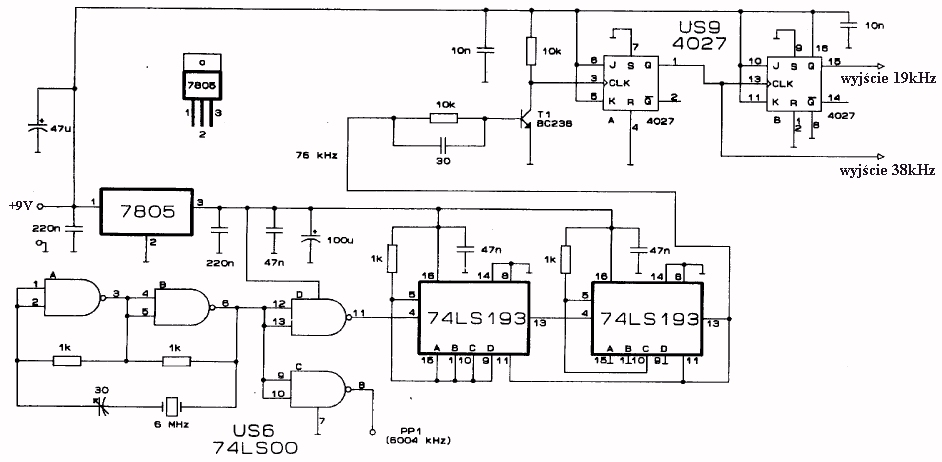

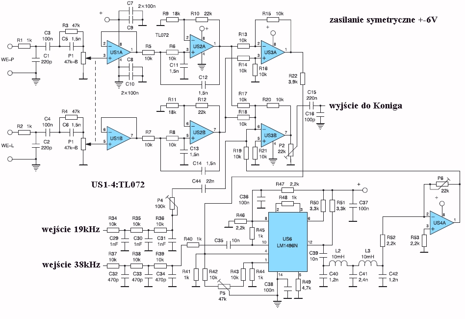

    Schematy są fragmentami wymienionych przeze mnie wcześniej artykułów (wyciąłem niewykorzystane rzeczy). Układ zasilany jest ze stabilizatorów +-6V oraz +5V (generator nośnej):
    generator 19/38kHz : A.Kusiak Hobby Elektronik 4/1992

    modulator: Praktyczny Elektronik 3/2002

    Nie będę załączał samych artykułów, bo są już na elektrodzie, no chyba, że ktoś sobie wyraźnie życzy :)
    Miłej zabawy :)
