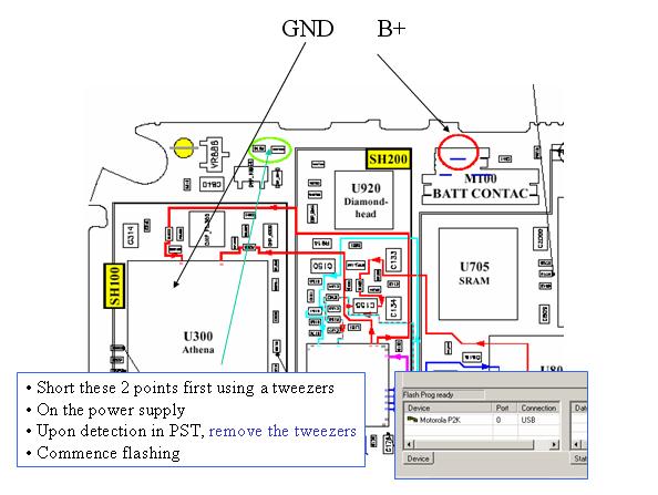

    Witam, mam motorolki C350 i C550 i ich zachowanie to:
    - Podczas podłączenia do ładowarki świeci tylko jedna (!!) diodka w okolicy lewego softkeya (w c550 po włożeniu baterii i ładowaniu nie świeci nic, a bez baterii świeci [diodka], a w C350 nawet z baterią świeci)
    - W C350 podczas naciskania (krótkiego i długiego) czerwonej słuchwaki owa diodka miga.
    Myślę, że to soft, ale teraz nasuwa się pytanie:
    Jak to podłączyć przez kabel USB (innego nie mam :P), i jak i czym sflashować, i skąd Flashe?
    PS. Zależy mi na tym bo będę jakieś 90zł do przodu :D
    Dorwałem instrukcję, ale nie wiem jak się do tego zabrać (tego w zielonym kółeczku u mnie nie ma (???), więc co zewrzeć?)

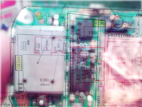

    Schemat nałożony na zdjęcie telefonu (z telefonu :D jak widać), SĄ różnice...

    Te modele ciezko ruszyc czyms za free, nawet smart clip org w wiekszosci przypadkow nie daje rady, jezeli kosc flash nie jest uszkodzona (co zdarza sie baaardzo czesto), tylko MSS4 da rade ;)
    pozdrawiam

    ale jednak na matraxie jest opis, z którego pochodzi ten obrazek (doszedłem, że trzeba zewrzeć plus baterii z masą :D podczas ładowania)
    Jakoś C350 poskręcałem i się ładuje, ale jakiś bardzo ciemny kontrast i nie chce się włączyć

    ta motorolka co masz na zdjęciu to jest c350L gdzieś miałem zdjęcie co zrobić żeby wejść w tryb flashowania. Zwiera sie 3 punkty na stronie płytki gdzie jest klawiatura ale nie pamiętam które ..... :(
