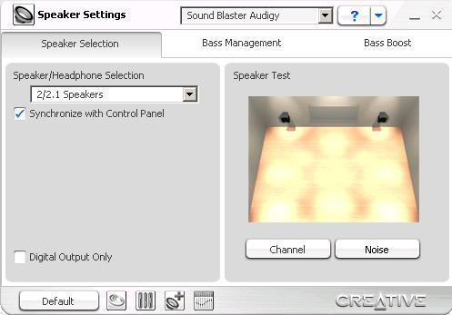

    Witam. Mam pewien problem z podłączeniem głośników. Konkretnie to chciałem zrobić w ten sposób: głośniki z TV jako główne głośniki a moje duże kolumny w roli suba.

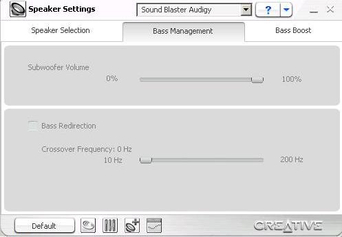

    Ustawiam więc w opcjach karty SB Audigy SE: Spekare/Headphone Selection >> 2/2.1 Speakers i co się okazuje? Mam jedynie dźwięk na dwie kolumny, więc tylko 2.0 a nie 2.1.

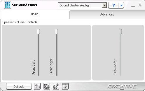

    W ustawieniach głośności suwak od suba jest widoczny lecz nieaktywny... Co mam zrobić, aby sygnał przeznaczony na subwoofer wychodził z karty?

    Ustaw w opcjach tryb pracy na 5.1 wtedy wyjście na subwoofer powinno być aktywne. Przy ustawieniu 2.1 karta nie rozdziela sygnału osobno dla satelit i suba, tylko wysyła całe pasmo a zestawy głośnikowe je dzielą.

    no faktycznie subwoofer uaktywnia się jedynie przy 5.1 dopiero. więc szkoda, że nie zrobie tak jak chciałem no ale ok. już wiem w czym problem.
