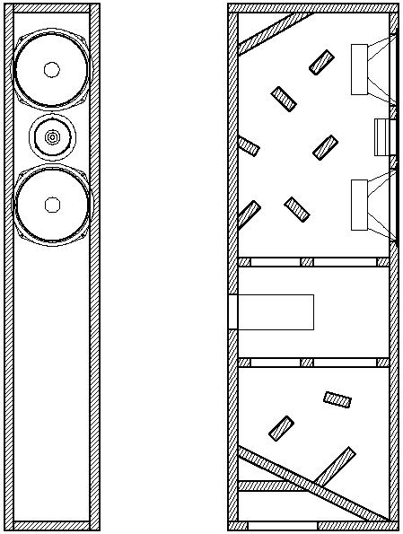

    Kep moim zdaniem jest lepszym glosnikiem od bardzo popularnych 18cm vif (ktore tez przeszly przez moje rece w duzej ilosci), glosnik naprawde wart swojej ceny, na dodatek mozna tez zrobic wspolne zamowienie i bedzie troche taniej. Ostatnio robilem 2 zamowienia na sph176 i wszyscy sa bardzo zadowoleni (cena w ostatnim zamowieniu 139pln). Majac do wyboru popularna xt18wh i w/w kepa sam dla siebie biore 4 szt kepa (wstepne zalozenie projektu ponizej w zalaczniku).

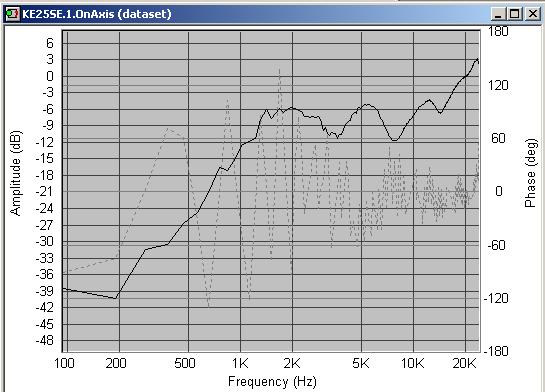

    Dzieki uprzejmosci pana z greltonu dostalem do testow pare kopolkek ke25se, ktore sa teraz w promocji i mozna je dostac za 270pln/szt. Jest to ceramiczna ekranowana kopolka. Ponizej pomiar, nierownosciami na srodku prosze sie bardzo nie sugerowac poniewaz wynikaja one z wymiarow geomtetrycznych odgrody w ktorej glosnik pracowal, jedyne co moze niepokoic to jest sam koniec pasma ale z tym sobie mozna poradzic bez problemu. Glosnik gra fenomenalna srednica naprawde az ciezko uwierzyc ale ta gora czasami daje popalic.
    • Test głośników Monacor: SPH-176, SPH-165KEP, SPH-165CP, SPH-200KE, SPH-130AL kep.jpg (48.77 KB) Musisz być zalogowany, aby pobrać ten załącznik.
    • Test głośników Monacor: SPH-176, SPH-165KEP, SPH-165CP, SPH-200KE, SPH-130AL KE25SE.JPG (44.61 KB) Musisz być zalogowany, aby pobrać ten załącznik.

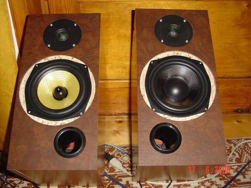

    Od pomyslu do jego realizacji niedaleko wiec pierwsze zwiastuny wygladaja nastepujaco:
    Dla tego kto zgadnie jaki fornir jest na bokach oraz froncie schemat zwrotnicy idzie na maila !!
