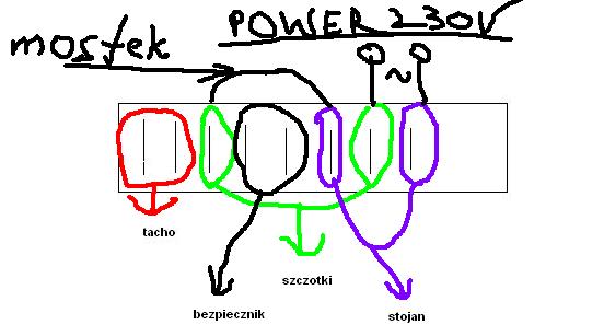

    Witam jak podłączyć silnik od pralki automatycznej aby pracował na obrotach wirowania jest to silnik koutatorowy z prądniczka tacho ma 8 wyjść dwa na prądniczkę dwa na szczotki i cztery na cewki z jakiej pralki to tego nie wiem jeśli ma ktoś jakiś pomysł to nich napisze

    To zrób foto silnika i złącza, serwisanci może rozpoznają na tej podstawie.

    Witam takie silniki pracują w szeregu to znaczy ze cewki stojana są połączone szeregowo z wirnikiem połącz to i musi działać
