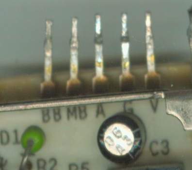

    Witam!
    Mam TV bez wejścia A/V i chcę do niego podłączyć dvd.
    Posiadam głowicę z magnetowidu z następującymi pinami:
    V
    G
    A
    MB
    BB
    Gdzie podłączyć zasilanie, fonie i obraz?

    Jeżeli to jest modulator, to:
    V-video
    A- audio
    MB-+zasilania
    G-masa
    p-m $$

    a BB?
    podobno jest jakieś napięcie załączające nadawanie - jak się naciśnie play?

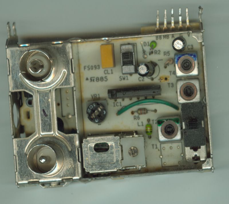

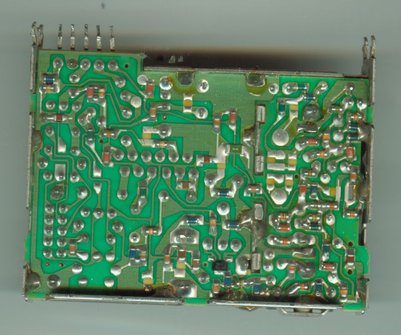

    Niestety nie wiem na jakie napięcie jest głowica, nie posiadam płytki, z której była wylutowana, w załącznikach zdjęcia:

    Prosciej to by bylo kupic wideo lub magnetowid nawet uszkodzony z glowica i zasileniem .Wszystko bys mial w jednym a spojrz na allegro ile tego jest .SAm tez jestem w posiadaniu kilku sprawnych i nie sprawnych nadajacych sie dla ciebie :arrow:
