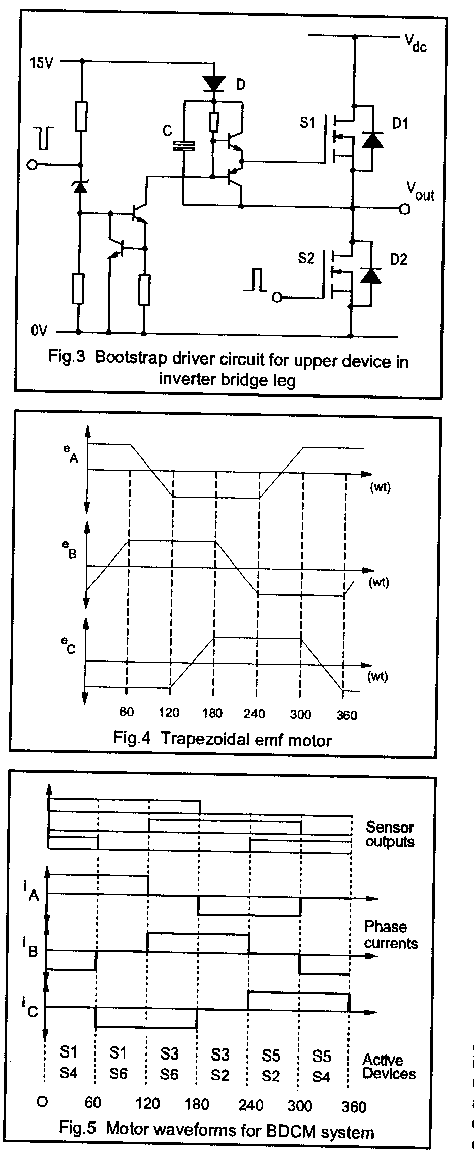

    Może Ci sie przyda i z tego zaczerpniesz jaąś koncepcję
    Schemat falownika małej mocy
