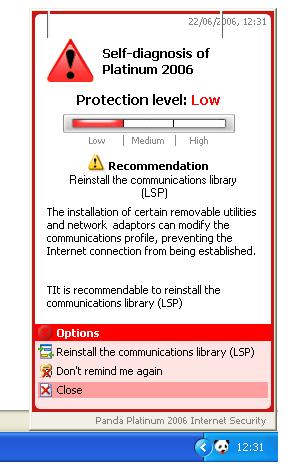

    mam taki problem, ze na Windowsie nie mam polaczenia z netem. Na linuxie Aurox 11.1 wszystko śmiga OK. Windows XP Pro SP2.
    Panda Antywirus pokazuje mi co jakis czas ze wystepuja bledy w plikach systemowych.
    Czy mozna jakos sprawdzic pliki systemowe, i zamienic je na poprawne?

    Hmm... Co do komunimkatów to już niestety nie powiem dokładnie, ale jeden był taki, że były błędy w kopie IE, a drugi to jakieś błędy LDC - coś takiego...
    Log z HijackThis jest czysty, już sprawdzałem...
    Sprawdzę *mondzio* jeszcze Twój sposób.
    Więc przechodzę na Win.... do zobaczenie :D
    Więc doszedłem do tego, iż problem powoduje Panda. Gdy ją odisnstaluję to net śmiga i wszystko jest OK. Ale gdy zaintaluje, jakąkolwiek wersję Panda to neta już nie ma.
    Pokazuje się komunikat, jak na poniższym screenie.
    Po za tym eMule wywala mi błąd z usługą UDP... że brak takiej usługi zainstalowanej w systemie...

    :arrow: forestx
    Jak ktos umie go uzywac to pewnie tak w innym przypadku mozna sobie duzo zepsuc!
    Lepiej uzyc:
    Start->Uruchom->netsh winsock reset
    Do tego nie warto instalowac Pandy, ktora tylko obciaza system, wystarczy Avast + Kerio.
    Ps. Czekamy na log z hijackthis.

    Wydaje mi się, iż netsh rozwiązało problem. Jak narazie to wszystko działa. Wielkie dzięki Kolobos.

    Ten log chiba jest zrobiony przed naprawą netu?
    imho gryzło cie to:
    O10 - Broken Internet access because of LSP provider 'xfire_lsp_9028.dll' missing
    W hijacku trochę śmieci (ale nic groźnego), jeśli ci się zacznie komputer mulić to powyrzucaj te wszystkie extra itd.

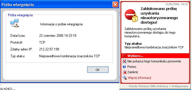

    Ołki dołki. Wszystko hula jak tak lala, tylko mam takie pytanko.
    Ściągam sobie filmy przez eMule, ale nie chce mi ściągać jeśli w Pandzie jest włączony firewall. eMule jest włączony jako Przychodzące/Wychodzące...
    Może trzeba włączyć jakąs aplikację systemową.
    Poniżej są aplikacje systemowe, które firewall Pandy ma ustawione jako Wychodzące... może trzeba zmienić na Wej./Wyj., tylko który? Bo pobierać mogą wszyscy bez problemu...
    Zapomniałem dodać, że przy włączonym firewallu w Pandzie, eMule łączy się z serwerym z LowID, a przy wyłączonym z HighID (posiadam zew. IP).
    Poza tym przy wł. firewallu, po uruchomieniu eMule wyskakuj taki komunikat.
    Zgodnie z tym co tu napisałeś, wynika jednoznacznie, że firewall jest ustawiony nieprawidłowo skoro blokuje eMule.
    Poszukaj opisów czy nie musisz odblokować standardowych portów dla eMule w Pandzie itp. np. http://www.searchengines.pl/phpbb203/index.php?showtopic=22732&st=0&p=102196#entry102196

    Oki mam tak: we firewallu Windowsa dodałem wszystkie porty z jakich korzysta eMule :D, ale sam firewall jest wyłączony :D
    W Pandzie eMule jest ustawiony na Wychodzące/Przychodzące. W Pandzie tej nie da się chyba dodać osobnych portów...
  • #20 2755231
