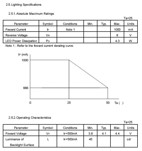

    Mam wyświetlacz DMF5005NY na T6963C z 3 sterownikami kolumn i 1 wierszy (240x64pix). Ma on podświetlenie LED. Podpiąłem do niego 5V ale bardzo się grzeje, muszę zastosować jakiś potencjometr i ograniczyć napięcie do 4.1V (wg dokumentacji). Jaki potencjometr do tego wybrać? Tzn taki gdzieś ok 100ohm, ale bardziej chodzi mi o moc. Wg mnie moc powinna być powyżej 0.5W, ale coś ciężko takie potencjometry dostać.
    Mam te pytanko co do napięcia wstecznego podanego w dokumentacji = 8V. Poco jest ono podawane?

    Zastosuj szeregowo w zasilaniu zwykłą diodę prostowniczą(lub dwie) , np. 1N4007 .Spadek napięcia na przewodzącej diodzie to ok. 0.65V, więc powinno zadziałać.
    To regulacja kontrastu , na podobnym wyświetlaczu mam -7.46V. uzyskane z dodatkowej przetwornicy .
    To nie to. Ta strona dotyczy podświetlenia LED (osobne 2 piny). Za kontrast odpowiedzialne jest inny styk na 20 pinowym złączu. Jest też osobno opisany razem z Vcc.
