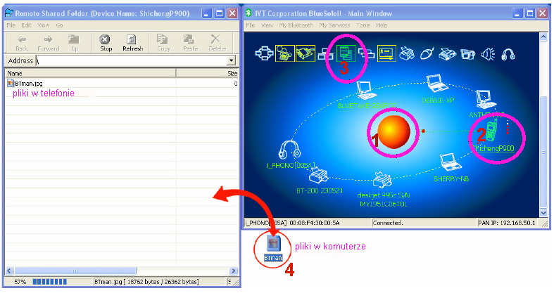

    Aby sam Windows XP poprawnie obsługiwał moduł bluetooth, powinien mieć zainstalowany dodatek Service Pack 2. Wtedy nie musisz instalować żadnych dodatkowych sterowników (dołączonych do urządzenia), jednak ten sposób, z reguły nie wykorzystuje wszystkich możliwości adaptera. Po prostu podłączasz dongle'a do portu USB, Windows go wykrywa, a po wszystkim w Panelu Sterowania w opcjach Bluetooth konfigurujesz port COM, który będzie wykorzystywany do łączenia z telefonem i parujesz urządzenia.
    Jeśli zdecydujesz się użyć sterowników dołączonych do adaptera (w Twoim przypadku Blusoleil), musisz odinstalować wszelkie poprzednie sterowniki i programy do zarządzania funkcjami bluetooth, wyjąć dongle'a z portu, a następnie uruchomić komputer ponownie. Po restarcie nic nie podłączaj, tylko zainstaluj oprogramowanie Blusoleil. Dopiero po kolejnym restarcie podłącz adapter, wtedy Windows nie powinien już kontrolować modułu, a zainstaluje sterowniki wchodzące w skład programu do obsługi i zarządzania modułem IVT Blusoleil.
    Jak skonfigurować Bluetooth USB Adapter ES-388 z Samsung E360E?
    Gdy Windows zainstaluje sterowniki i IVT wykryje obecność modułu, wtedy możesz, kliknąć w czerwoną kulkę (1), aby włączyć wykrywanie urządzeń (telefon musi mieć oczywiście włączony moduł bluetooth i ustawiony tryb wykrywalności). Gdy zostanie znalezione urządzenie w pobliżu (w Twoim przypadku telefon), klikasz prawym klawiszem myszy na jego ikonce (2) i wybierasz opcję parowania. Podajesz jakieś wymyślone hasło i to samo gdy telefon spyta się o kod. Gdy urządzenia są sparowane, klikasz lewym klawiszem myszy na ikonie telefonu (2), aby wykryć oferowanie przez niego usługi. Dostępne usługi zmienią kolor z białych na żółte (dostępne ale nieaktywne), wtedy klikasz na ikonie wybranej usługi 2x lewym klawiszem myszy, aby ją włączyć (zmieni kolor na zielony). Tobie potrzebna jest usługa File Transfer (3). Otworzy się okno, które prezentuje zawartość plików w telefonie. Metodą przeciągnij i upuść kopiujesz pliki z komputera do telefonu (4) i w drugą stronę również.
    Jeśli Twój telefon nie oferuje usługi File Transfer Profile (FTP), wtedy musisz użyć do tego celu programu do komunikacji i zarządzania telefonem przygotowanego zazwyczaj przez producenta, a w IVT włączasz wtedy usługę COM (trzecia ikona od lewej na górze).
    Jeśli chciałbyś użyć sterowników WIDCOMM, musisz posiadać kilka specjalnie spatchowanych plików, które podmienia się gdy Windows jest uruchomiony w trybie awaryjnym (dwa trzeba przegrać do katalogu gdzie jest zainstalowany WIDCOMM i dwa do katalogu Windows\System32). Najpierw instalujesz WIDCOMM, gdy instalator zapyta się o akcesoria bluetooth, podłączasz moduł do portu, kontynuujesz, następnie uruchamiasz komputer w trybie awaryjnym, podmieniasz pliki i po kolejnym uruchomieniu Windows wykryje adapter i zainstaluje sterowniki WIDCOMM.
