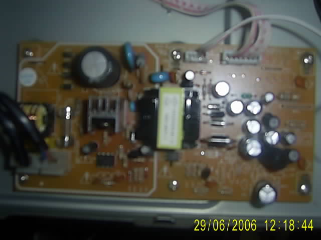

Czy przetwornica nie wydaje żadnego, nawet najcichszego dźwięku? Sprawdź napięcie na głównym kondensatorze filtru sieciowego (ten duży po lewej stronie trafa przetwornicy). Powinno tam być ponad 300V (napięcie niebezpieczne!!!). Zdjęcie jest bardzo niewyraźne. Nie widać jaki jest sterownik i tranzystor wykonawczy przetwornicy (lewa strona zdjęcia). Przelutuj całą przetwornicę i zobacz co się będzie działo ( nie narób przy tym zwarć). Jeśli są jakieś szczątkowe napięcia po stronie wtórnej przetwornicy, to trzeba odłączać po kolei obciążenia, bo przetwornica może być przeciążona. W ten sposób można znaleźć obwód obciążający przetwornicę.
