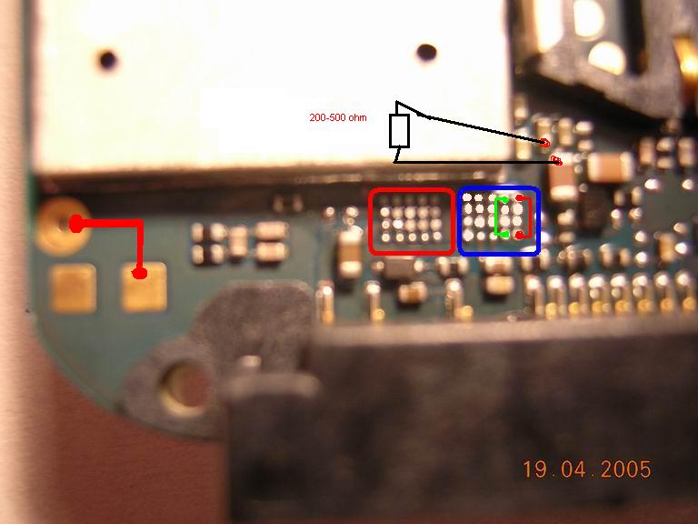

    Mam problem z tym telefonem. Juz dostaje k....cy, nie moge nawiazac polaczenia z kompem przez kabel. Telefon dostalem od siostry, wczesniej wszystko bylo ok, laczyl sie przez kabel usb i normalnie mozna bylo wszystko zgrywac. Jakis czas temu siostra kupila sobie innego se i tego dala mi. I telefon juz sie nie laczy z kompem. Probowalem juz doslownie wszystkiego: ustawienia portow, czyscilem styki, sprawdzalem juz chyba wszystkie dostepne programy do przesylania plikow, kupilem kabel pod com'a i nic ;( Oddalem telefon do serwisu i dzisiaj do mnie wrocil, w opisie naprawy jest napisane: naprawa interfejsu, telefon jak sie nie laczyl z kompem tak nie laczy sie nadal. Nic nie naprawili. Oczywiscie telefon jest sprawny, przesylalem pliki (w dwie strony) miedzy moim a innym SE przez podczerwien, ale za cholere nie wykrywa go komp, inny egzemplarz (kumpla k300i) wykrywa bez problemu. Czy ktos moze mi pomoc ? Bo juz nie wiem co moze byc grane.
    np uzywajac programu MyPhoneExplorer podlaczam tel i biore "polacz", wskaznik idzie do polowy i wyskakuje blad: "nie mozna zidentyfikowac telefonu". program i kabel sa dobre bo inny egzemplarz k300i dziala ok. dzisiaj przeczyscilem styki na zewnatrz ale i tez te w srodku komory, miedzy gniazdem a plyta. nie mam pojecia co jest nie tak. pomozcie, prosze

    ano w środku telefonu tuż nad złączem masz taki dziwny układzik ( nawet dwa ) tzw."szkiełka" jeden jest od ładowania i komunikacji tela z kompem, a drugi od mikrofonu. Pewnie ten układ się popsuł i dlatego nie masz komunikacji ( dla podpowiedzi powiem że ten układzik jest od lewej strony )

    aha, da sie go "wymienic/wylutowac" zwykla lutuwnica z grotem, czy potrzebny jest sprzet do smd ?? ile kosztuje taki uklad?

    A jeżeli fonik był naprawiany bo nie miał ładowania (opis naprawy na elektrodzie) to może byćto przez to, że nie chce się komunikować z PC? Ponieważ mam ten sam problem, lecz nie sprawdziłem czy przed naprawą się komunikował. Jak to można szybko i opłacalnie naprawić? bo inne komórki tego samego modelu hulają aż miło patrzeć..

    na tym obrazku kwadracik koloru czerwonego wskazuje dokladnie uklad odpowiedzalny za ladowanie i komunikacje. jednak ladowanie mozna w bardzo prosty sposob obejsc jesli uklad jest zepsuty i telefon sie nie laduje.

    no tak. ale czy to ma wpływ na komunikacje telefonu z PC? bo mam "ominięte" ładowanie, bo nie działało. I z tąd pytanie moje... czy przez ominięcie ładowania jest możliwe, że nie komunikuje się telefon z PC?

    dowiadywałem się już wczesniej. Po tygodniu stwierdzili, że naprawa będzie kosztowała 75 zł.
    Nie wiem co oni sobie myślą... ale mnie taka kwota zabardzo nie rajcuje.
    Podejrzewam że podczas naprawiania ładowania.. "uwalili" mi komunikację GSM - PC i teraz nie chcą się przyznać, tylko chcą wytrzepać kasę z mojego potrfela..
    Da się to zrobić (czyt. naprawić) domowym sposobem?

    pewnie ze sie da musisz tylko usunac te obejscie i postawic nowego glassa i bedzie cacy
    To może wiesz jaki to glass i gdzie go można nabyc?
