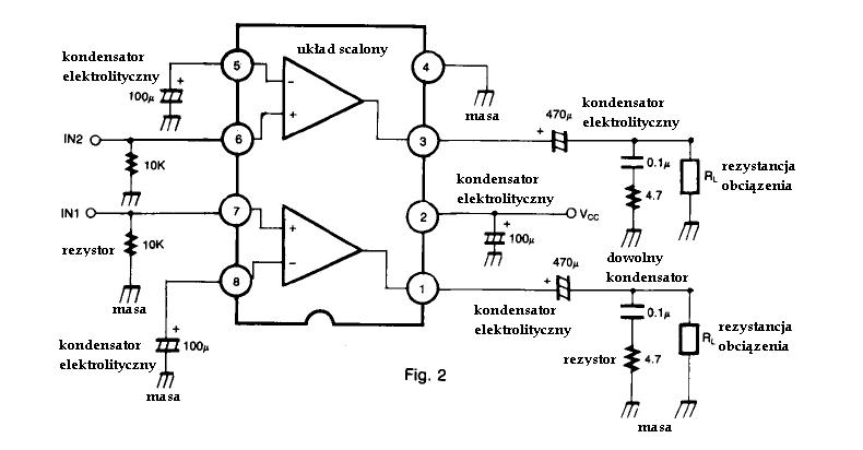

    Witam!
    Jesem początkującym elektronikiem i nie bardzo umiem obmyślać projekty urządzeń które chciałbym skonstruować dlatego prosze o pomoc. Zalezy mi na zrobieniu wzmacniacza do którego można podłaczyć mp3-trójkę i głośnik tak żeby dawało więcej mocy niż w słuchawkach czyli chcę słyszeć muzykę jadąc rowerem. Najprościej mówiąc potrzebuje schemat wzmacniacza który dawałby dostatecznie mocne wzmocnienie żabym słyszał muzykę z mp3-trójki podczas jazdy na rowerze oczywiście na baterie. Czy da się coś takiego skonstruować i czy będzie to mocno skomplikowane? Nie wchodzi raczej w grę akumulator bo nie stać mnie na taki zresztą jest za duży do wmontowania. Bardzo zalezy mi na tym projekcie żeby był możliwie najprostszy do wykonania.

    Proponuję Ci wzmacniacz na układzie KA2209 - jest mało skomplikowany, pracuje przy niskich napięciach zasilania i dostarcza dość dużą moc - w sam raz do roweru.

    ArthurCC a nie wiesz skąd mógłbym wziąć schemat takiego wzmacniacza i trochę więcej danych jaki głosnik jest do tego potrzebny jakie źródło zsilania?

    czy fakt że nic nie rozumiem z tego schematu przemawia za tym żebym dał sobie spokój z robieniem tego wzmacniacza? bo sam schemat montażowy jest chyba skomplikowany a ja sam niestety go nie wykonam?

    to jest jeden z najprostszych wzmacniaczy. Napisze tak: jak nie sprobujesz to nie zrobisz. Popatrz dokładnie, a z czasem zrozumiesz.Popatrz na rysunek "Aplication circuit -stereo". Tam jest tylko 14 elementów. Da sie zmontować na "pajęczynkę".

    KA2209 to jest układ scalony? i mówisz że ten rysunek Aplication circuit -stereo to juz jest cały schemat wzmacniacza? rozumiem że np 100u to 100 mikro-faradów, a 4,7 obok takiego szlaczku to opornik o wartości 4,7 kOhm? nie rozumiem jednak paru rzeczy mianowicie od niektórych części odchodzą ścieżki do nikąd do "m" to jest masa czyli - w baterii tak? i nie wiem jakiego rodzaju kondensatory są przedstawione graficznie czy ceramiczne czy elektrolityczne i które są które? Vcc to jest + baterii? i co oznacza Rl (oznaczenie przy OUT to jest potencjometr? jeżeli tak to jakiej wartości?
    wiem że wiele pytań ale naprawdę byłbym wdzięczny za odpowiedź jak najdokładniejszej bo faktycznie zaczyn am rozumieć o co chodzi w tym schemacie i bardzo chiałbym go wykonać czy znajdzie się ktoś tak cierpliwy ? :D
    zasadnicze pytanie jakie zasilanie należy do tego podłączyć? no i jaką moc daje ten wzmacniacz czy będzie słychać muzykę przy wietrze?

    Hoho - faktycznie Twoja wiedza niewielka :D. Rezystancja obciązenia to głośnik, rezystor 4.7 to 4.7Ω - 10k to 10kΩ. Na rysunku podalem nazwy poszczególnych elementów obwodu. Wszystkie masy sa połączone razem. Tam nie ma potencjometru. In1 i In2 to wejścia. Vcc to +zasilania (czyli baterii - minus jest na masie. Potencjomeru chyba nie musisz dawać. Pytaj dalej :)

    to chyba najważniejsze wiem :D wszystkie masy muszą być połączone razem do - baterii a kondensatory elektrolityczne to są te w kształcie walca? bo są jeszcze takie pomarańczowe ale to chyba ceramiczne i można takiego użyć jako 0.1u? ale są 2 ważne pytania. Jakią baterię do tego podłączyć albo ile jakich baterii żeby poprawnie działało? no i jaka jest rezystancja obciążenie czyli z tego co roumiem jaką rezystancje ma mieć głośnik? no właśnien jaką :D
    i KA2209 to oznaczenie układu scalonego?

    :arrow: tak. elektrolity to te "walce", zwróc uwage na polaryzacje - jeden biegun jest dodatni a jeden ujemny, nie można ich podłączyć odwrotnie :!:
    :arrow: napięcie zasilania 1.8 do 9 V
    :arrow: kondensator 0.1uF to żółty ceramiczny z napisem 104
    :arrow: co do głośnika to poszukaj w tabelce Ouput power.
    stereo 4ohm przy 6V będzie 0.65W
    przy 3V juz tylko 0.11W
    zato układ w mostku (aplication circut 2) może wyciągnąć już 1.35W przy 6V
    KA2209 to oznaczenie tego układu
    np tutaj http://www.tme.pl/katalog/index.phtml?idp=0023&o=wszystko&f_szukaj=KA2209&x=12&y=10 1.59zł

    czyli gdybym zastosował Bridge głośnik grałby głośniej ale coś za coś czyli szybciej wyczerpywałą się bateria? dlaczego tam jest narysowane jedno cwejście INPUT powinny być 2? osobiście nie mam pojęcia który pomysł wykorzystać który wy byście zastosowali?

    Przy Twoim doswiadczeniu zrób najpierw ten układ, potestuj, jezeli wystarczy to ok, jeżeli nie to popróbuj mostka. W mostku oba kanały tego układu pracują na jeden głosnik, czyli jezeli bedziesz chciał miec stereo to potrzebujesz 2 takie układy.Jedno wejscie w mostku jest dlatego, ze jest to wtedy układ monofoniczy. Oczywiscie ze w mostku przy większej mocy układ będzie pobierał więcej pradu. Nie ma nic za darmo :D

    hehe no tak :) więc zgonie z zaleceniami zabiorę się za budowanie perwszego schematu w razie pytań będę pytał :D aha dla upewnienia się odczytałem z tabelki musiałby być głośnik 4 Ohm? a na oko ile bateria pociągnie na tym wzmacniaczu?

    To nie musi być głośnik 4Ω. Mozesz użyć głośnika o większej impedancji. Oczywiście na 4Ω będzie trochę głosniej :D Ile czasu będzie grał to tylko zależy od użytych baterii, no i głośności grania. Ale przy rozsądnym użytkowaniu powinno starczyć na dosć długo.

    jeszcze odwołując się do schematu przedstawionego przez ArthuraCC mam pytanie. Rl czyli rezystancja obciążenia to jest opornik bo tak to wygląda na schemacie w dodatku podłączony do masy więc gdzie głośnik?
    i jakiej wartości ma być ten opornik?

    Tego rezystora tam nie wstawiaj ! Zamiast niego podłącz głosnik. Ten rezystor to symbol zastępczy dla głośnika. Symbolizuje rezystancję jaką posiada cewka głosnika.
