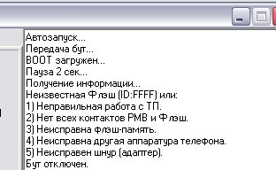

    No to teraz juz calkiem uwalil się fon. już pierwsza czynność z tej solucji nie przebiegła prawidłowo i telefon sie nie włącza. Przy ponownej próbie wykonywania instrukcji z solucji wyskakuje coś takiego:
    Jak wgrać SWUPA na Siemens C65 przerobiony na SL65? Błąd: Secured update not possible
    Wgrałem V_Klayem FUBU ale ciagle jest to samo. Czym go odratować?

    Ten komunikat oznacza ze program nie rozpoznaje chipu flasha w telefonie. Albo uwalony fizycznie flash albo brak polaczen miedzy plyta a flashem lub miedzy flashem a CPU (najczesciej zimne luty pod CPU - wygrzac ;)).
