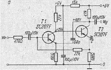

    Witam !!:D
    Chce zrobić przedwzmacniacz mikrofonowy i nie mam tranzystorów SC 207F i tu moja prośba o podańe zamiennika do tego tranzystora..
    Poniżej przedstawiam link do tego przedwzmacniacza
    https://obrazki.elektroda.pl/89_1151931272.gif
    Z wszystkie odpowiedzi z góry dziękuje !!:D

    Zwykłe BC CI wystarczą.Nie jest to wysoka klasa.pozdrawiam.jomek

    To znaczy że BC 107 wystarczą??

    Lepsze będą BC109 lub BC550, są one niskoszumowe, co jest istotne w tego typu wzmacniaczu.
