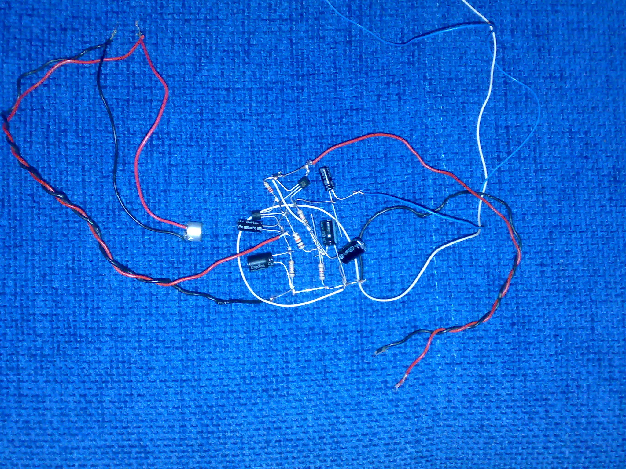

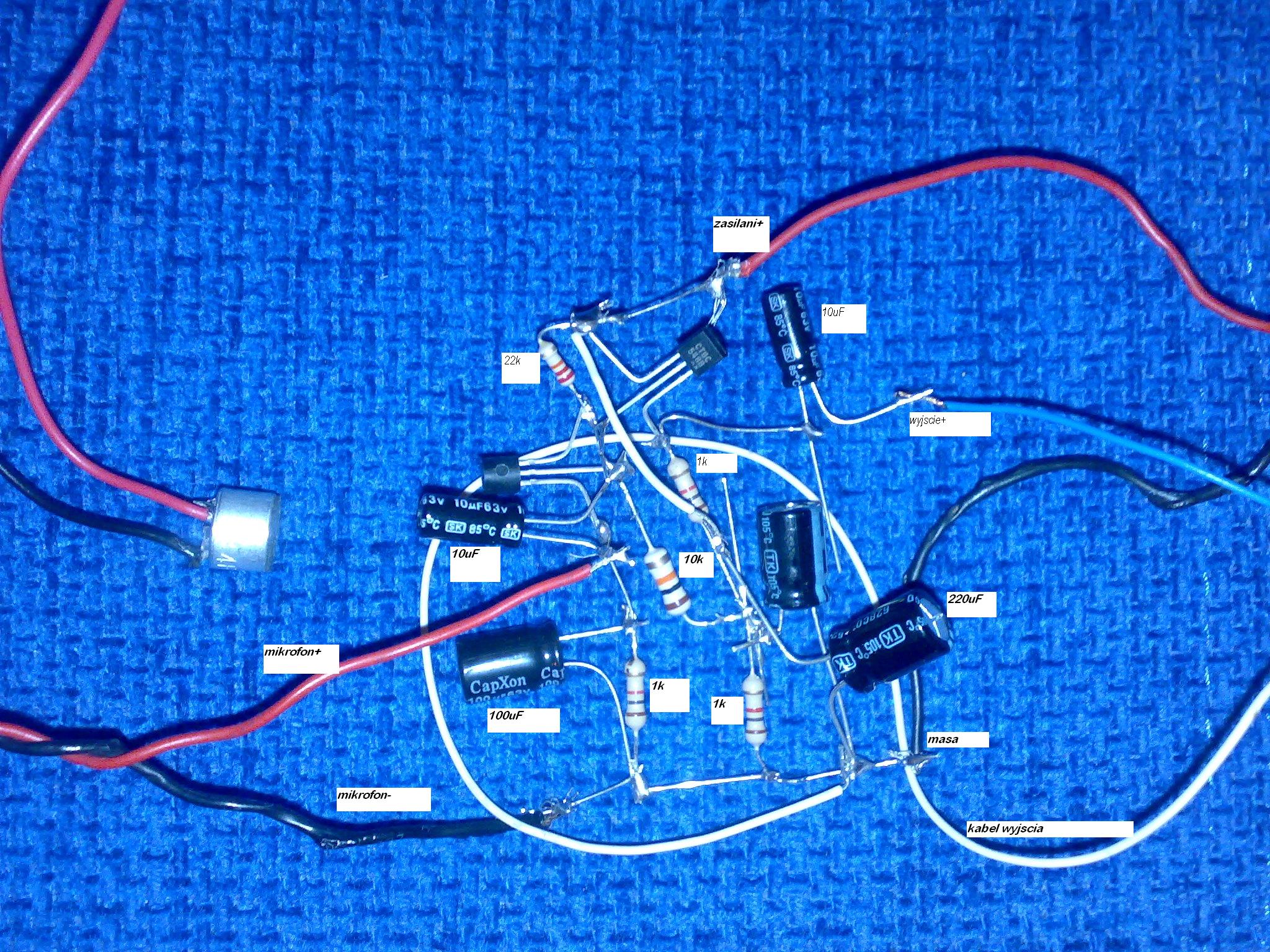

  • #14 4745608
    myszowaty23
    Posty: 237
    Ocena: 27
    Witajci! Nadal nie mogę się z tym uporać. Mam nowe części, zastosowałem tranzystory C547B i nadal nic. Może ja odwrotnie montuję tranzystory lub rezystory? Najlepiej jakby ktos jakieś zdjęcia umiescił. Ja umieszczam swoje więc może zobaczycie jakiś błąd. Obecnie na zdjęciach są tranzystory BC548.
    Czy tranzystory BC549C można zastąpić BC548B w przedwzmacniaczu mikrofonowym?

    #17 4749967
    elek555
    Poziom 37  
    Posty: 3430
    Pomógł: 310
    Ocena: 250
    No i cóż z tego odświeżania jeśli mimo rad robisz wszystko wielkie, na długich połączeniach bez ekranu i bez ekranowanej obudowy. To musi warczeć i zniekształcać jak ch...a. Tranzystorów możesz użyć byle jakich ale montaż ma być jak najkrótszy, pewny i dobrze ekranowany. Wtedy nie będziesz odświeżał bo zagra super!

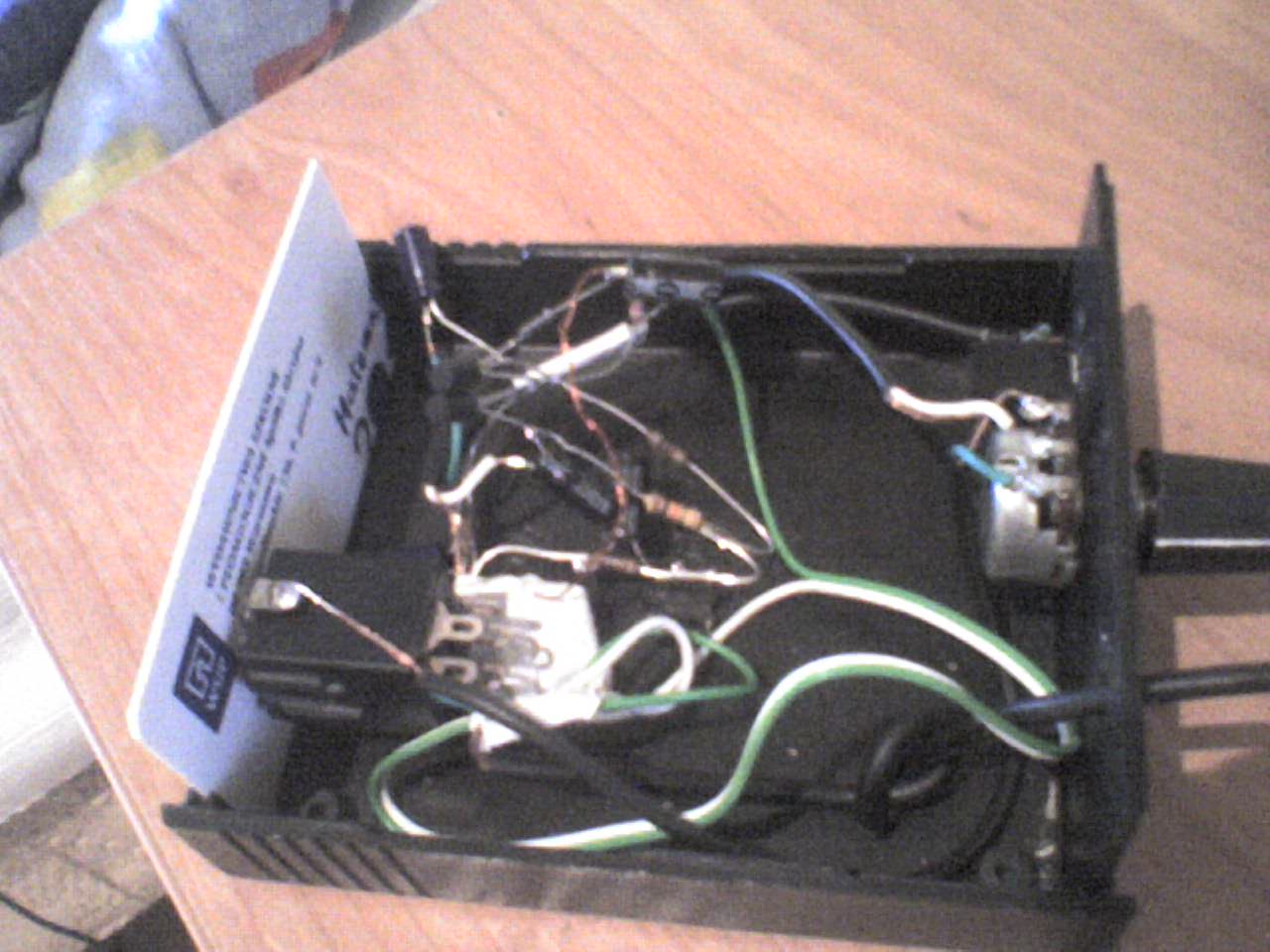

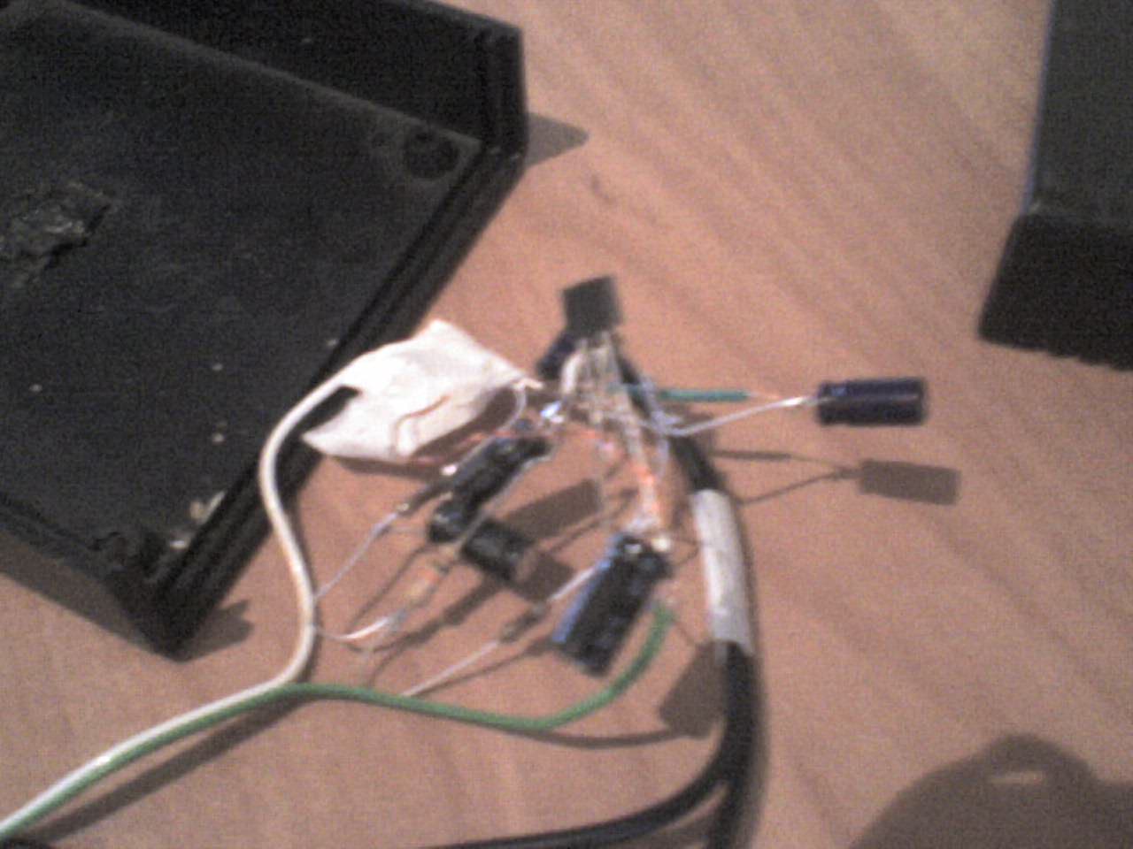

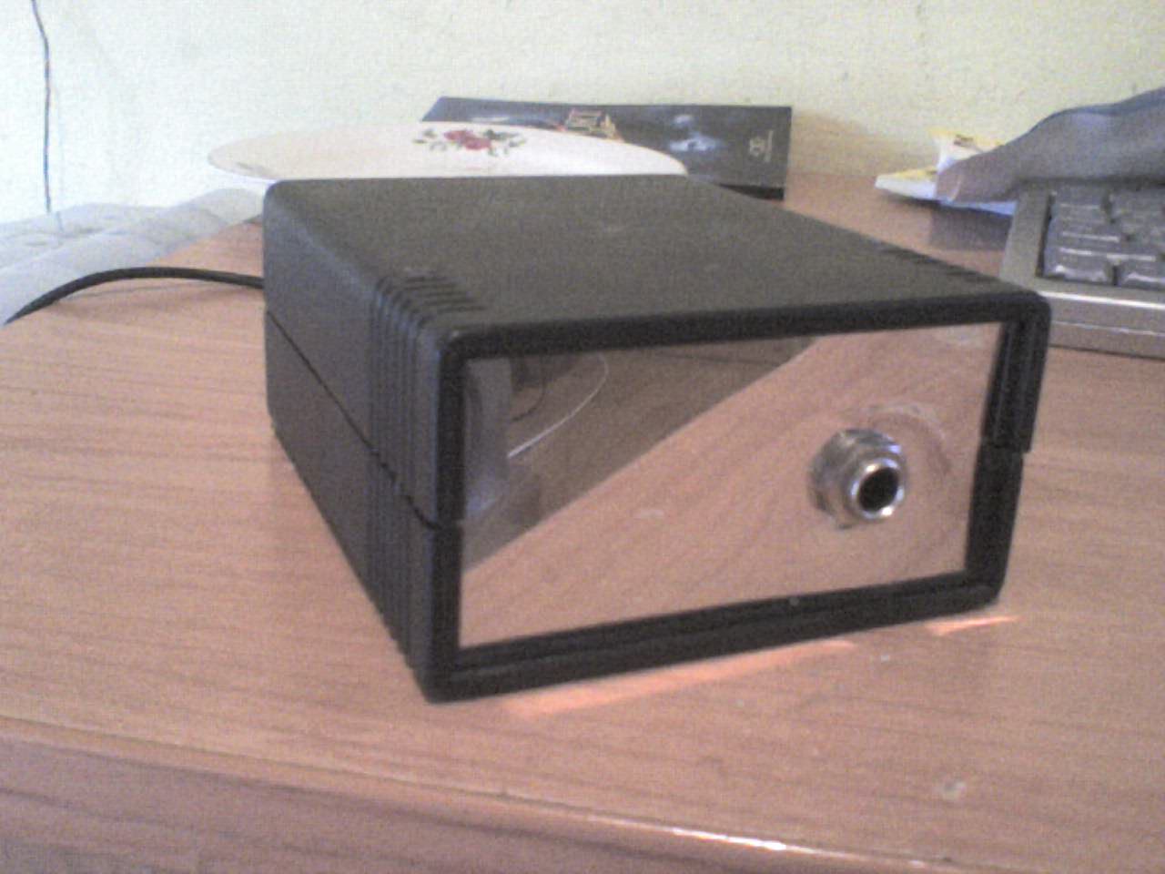

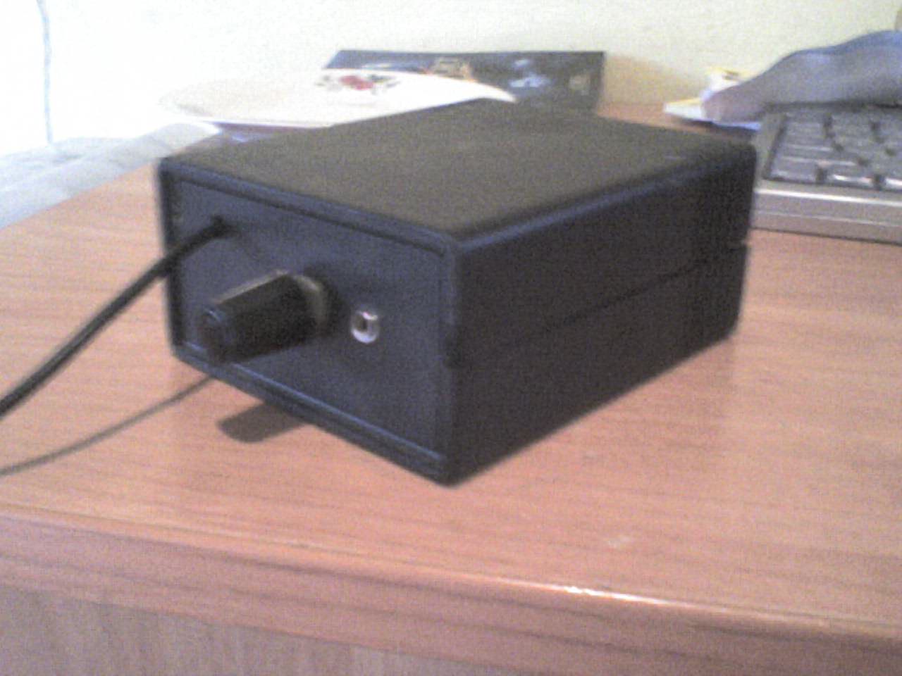

  • #21 6641924
    GamaD
    Posty: 80
    Ocena: 12
    Witam! Przepraszam że odświeżam tak stary temat ale mam ogromny problem! Otóż zbudowałem sobie taki przedwzmacniacz jak na schemacie, wytrawiłem płytkę zgodnie ze schematem, dobudowałem do tego zasilacz na trafie 18V 0,22A z mostkiem prostowniczym i filtracją 2200 uF i jest problem. Po podłączeniu mikrofonu dynamicznego (wyjąłem go ze starego komputerowego mikrofonu kiedyś) nic nie słychać, tylko brum przy dotykaniu masy lub sygnału. Co dziwne po wyłączeniu układu nic się nie zmienia! W sensie nadal brumi jak dotykam! Sprawdzałem płytkę kilka razy, czy nie popełniłem błędów w montazu, no ale nie wg mnie wszystko jest w porządku. Mam także mikrofon tonsil mdo 9IX i on właśnie musi być zasilany, no do DINa odlutowałem i tam były 3 kabelki czyli masa a do niej przylutowany biały to liczmy to jako jeden kabelek, zielony i brązowy i zamieniałem zielony i brązowy na moim przedwzmacniaczu miejscami, raz podłączałem zielony do zasilania a brązowy do sygnału i odwrotnie ale nic to nie dało! Dodam że jak dotykam palcem ścieżek także jest brum! Proszę o pomoc bo zależy mi na tym.
  • #22 6642333
    jaga134
    Posty: 655
    Pomógł: 88
    Ocena: 192
    Kolego,po pierwsze:Mikrofon wyjęty z mik.komputerowego to z pewnością mikrofon elektretowy.Właśnie do takiego mikrofonu jest ten schemat wzmacniacza.Ale przy podłączaniu takiego mikrofonu trzeba zachować biegunowość,tzn.ten punkt lutowniczy,który jest połączony z obudową należy podłączyć do masy.Po drugie:mikr MDO 9IX,to właśnie mikrofon dynamiczny.Z pewnością masz go od magnetofonu typu ZK...Otóż ten mikr.ma wbudowany transformator dopasowujący niską oporność wkładki do wejścia magnetofonu.Niestety nie pamiętam na jakich kolorach kabli jest ta wysoka oporność,ale przy pomocy omomierza,lub nawet prób i błędów z pewnością je odnajdziesz.Ale jeśli chcesz podłączyć ten mikrofon musisz USUNĄĆ ten opornik 1k przy mikrofonie.Mikrofon dynamiczny nie potrzebuje zasilania.Aha ,sugerowałbym abyś wykorzystał biały kabelek jako masę a jako drugi weź ten który był przy pinie 1 wtyku DIN.Podłącz go do kondensatora 10 mkF idącego do bazy tranzystora.
  • #23 6649008
    GamaD
    Posty: 80
    Ocena: 12
    OK już naprawione :) Okazało się, że uszkodzony jest transformator. Wymieniłem i jest dobrze. Problemem jest takie jakby świszczenie, przeszkadzające w nagraniach lub rozmowach. Coś, jakby kabel był źle wsadzony, czy coś w tym stylu. Kabel jest ekranowany, w środku tak samo, na transformatorze jest ekran z pokrywki od starej stacji dyskietek (nie wiem, czy dobry pomysł). Zamontowałem potencjometr, ale jego kable są ekranowane. Może źle podłączyłem mikrofon MDOIX ?
