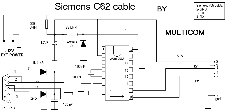

Poszukuje orginalnego kabla serwisowego do siemensa C62. Mógłby ktos napisac gdzie można taki babel kupic? Na alegro jest wiele kabli ale one mają uniwersalne zastosowanie. Ja poszukuje kabla tylko do c62( czytalem że ma inną budowe)!
może mi ktos pomóc
pozdrawiam Emdax
schemat tego kabla
może mi ktos pomóc
pozdrawiam Emdax
schemat tego kabla
