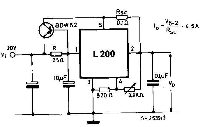

    http://www.goldhand.com.pl/schematy/zasilacze/2.html oto zasilacz regulowany mam pytanie co to za element R210K ni wiem po co jest to jedno wyjscie które wychodzi z niego.

    Witam. Element R2 to potencjometr o rezystancji 10kΩ. Wolne wyjście możesz połączyć ze ślizgaczem potencjometru.

    Witam. Przecież wyraźnie ze schematu widać, że ma 3 wyprowadzenia, z tym że jedno jest niepodłączone. Tak jak pisałem wcześniej możesz połączyć razem 1 skrajne wyprowadzenie potencjometru ze środkowym.

    Rsc jest rezystorem w układzie zabezpieczenia nadprądowego ( zwarciowe). Wzór z lewej strony pozwala obliczyć maksymalny prąd wyjściowy stabilizatora przy zastosowanej oporności rezystora. Jeśli chcesz obliczyć rezystor przy założonym prądzie wyjściowym, to wzór ma postać Rsc = 0,45/I wy.
    Przy R2 jedno wyprowadzenie skrajne zwierasz z suwakiem.

    Rsc jest w ograniczeniu prądowym. Jeśli zabezpieczenie ma być przy 1,5A to Rsc= 0,45/1,5 -> 0,3R. Może być 5W. Możesz zwiększyć prąd wyjściowy stosując tranzystor zewnętrzny tak jak podano w nocie.

    Przecież to wyjaśnione wyżej, 0R45 to nie opornik tylko składowa wzoru Rsc=0,45/Iwy. Wylicz go sobie dzieląc stałą liczbową 0,45 przez prąd wyjściowy. W przypadku prądu 1,5 A Rsc =0,3 Ohma. Czyli prawie "drut"
